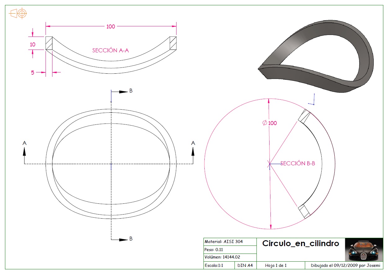

Hola, os animo a realizar este ejercicio de mi invención que me pareció entretenido y no tan fácil como parece a simple vista,saludos.

yo me apunto :53
PD: La curva fue fácil, lo que aun no logro es mantener la sección transversal 100 % orientada

Algún detalle me falla, pero no soy capaz de saber que.
PD. Puede ser que falte alguna cota :43

Hola ricardo,¿puedes poner el plano con cotas y ver cual te falta?

Muy bueno Ianga,parece correcto,¿que volúmen te sale?
Yo utilzé superficies y luego dar espesor,pero primero otra cosilla que tiene solidworks.

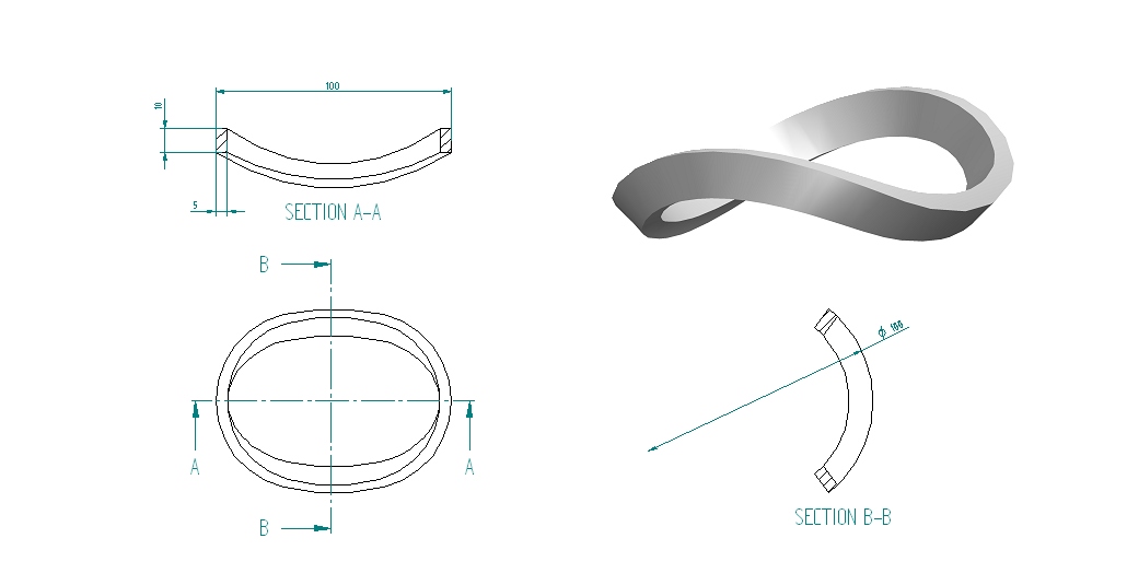

Hola, el resultado puede ser algo así
luego hago el pdf, es que es tarde jejje

aquí­ con el volumen

Buen reto, aquí­ está mi solución
Volumen 13,42 cm3

Revisando varias cosas del Foro, me he "tropezado" con este antiguo ejercicio o "reto personal" para mi, ya que en su día no lo hice (tampoco sabía por donde empezar).
Ayer después de hacer unas pruebas y "pensar" que ya lo tenía hecho, resulta que no se parecía ni de lejos, es mas, pensaba que le faltaba una cota, el ancho o el ángulo, pero madurando un poco mas las ideas, me he dado cuenta de que no le falta nada.
Bueno, me dejo de monsergas, que tengo mas cosas "colgando" por ahí. Aquí esta mi solución:
Ianqa, se que no vas a leer esto, pero aquí esta mi humilde aportación, tarde pero aquí la tienes. Que conste que me ha costado mas de lo que pensaba.

En isometrica, se parece pero cunado lo paso a plano ni de coña
No he debido coger bien el concepto
seguiremos saludos
Estoy perdido no se como hacerlo :34

Buenas tardes, (Si no es el sitio adecuado para hacer esta consulta perdonar)
No sé qué hago mal, pero no me sale el plano como a vosotros y llevo varios días dándole vueltas
Lo estoy haciendo en un ensamble de inventor (explico los pasos que doy)
1º creo un cilindro de Ø 100 al cual le realizo un taladro de Ø 100 Transversal de lo cual me resulta esto
2º creo otra pieza con la proyección del cilindro haciendo un barrido del 3d proyectado
Y al crear el plano me sale esto
Que no se parece en nada, además al intentar hacer las vistas seccionadas sobre la planta no tengo puntos de referencia para poder apoyarme

Si yo tambien pensaba que faltaba alguna cota pero ahora me doy cuenta que posiblemente
lo que tu dices de "Una cosa que tiene Solidworks" es envolver. ¿Me equivoco?
