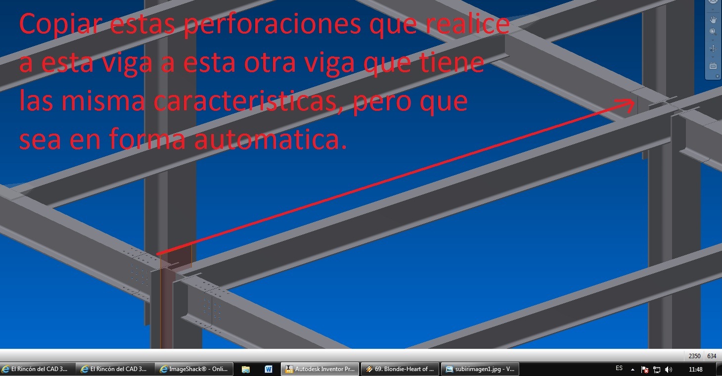

Estoy tratando de copiar una perforaciones que realice a una viga a otra de similares características.
existe algún botón que me permita realizar esta operación.

Yo lo haria por medio de una matriz lineal,marcaria la operacion donde realizastes los taladros y la direcion la viga que une las dos ,pones la distancia y solucionado. si no lo entiende dilo he intentare hacertelo en imagenes

haz un plano de trabajo en la mitad de las dos vigas, este le usaras como eje para hacer una simetria de operaciones en tu caso de los traladros, y ya esta.

Voy a ser breve, es tarde, he venido muy tarde de trabajar y estoy muy cansado.
Primero habría que saber como has hecho esos agujeros. Bueno, mas que "como", es "donde". Tranquilos, me explico.
Los agujeros se pueden hacer en la pieza (editas la pieza y haces los agujeros en varios bocetos) y en el conjunto directamente (no se guardan en la pieza, con lo que si abres esta, no hay agujeros).
Si lo haces en la pieza, lo que te comenta Artuenry u Jcblas no se puede hacer, el patrón y la simetría de operaciones solo se pueden usar en el entorno ipt, con lo que no se pueden copiar en otro ipt.
Si lo haces en el entorno iam, luego no puedes hacer un plano de la pieza con los agujeros, ya que estos no existen en la pieza. Aparte de que solo podrías hacer un patrón en varias vigas, si estas están a la misma distancia.
¿Entonces no se puede hacer automáticamente en TODAS las vigas?. Nunca digas NO, di no sabes :49 :49 , de primeras se me ocurre una opción que he usado alguna vez y con buenos resultados, los ifeature, haces los agujeros, creas un ifeature de ellos y luego los vas plantando en cada extremos de la viga.
¿Y que es un ifeature?, pues simplemente es una especie de copia de operaciones con posicionamiento y que se puede parametrizar. Unos vídeos de ejemplo:
También se me ocurre otra idea, pero esta puede ser mas peligrosa, ya que los agujeros pueden quedarte desplazados. Se trata del típico "copiar y pegar", si como lo lees, abre la pieza que tiene los agujeros, selecciona en el navegador las operaciones que te interesa copiar y botón derecho, copiar o Ctrl+C; vete a la viga donde las quieres repetir, busca el extremo donde las quieres poner, dale a Ctrl+V y sigue los consejos que te dice el programa.
Lo siento, me caigo de sueño :12 :12 , así que me voy a dormir.

Estimado podría ser con imágenes, es mi primer proyecto que realizo con inventor.
lo de copiar un plano no sirve, tal como dice mondeo, deben estar en la misma ipt.
saludos y gracias
estoy investigando las ifeatures
Bueno han pasado un par de horas y ya he realizado las perforaciones, es una comunión de dos amigos que contestaron
La matriz para las que van en forma horizontal y creando planos en la mitad entrando al ipt de cada viga, tediosa tarea pero de a poco se aprende.
