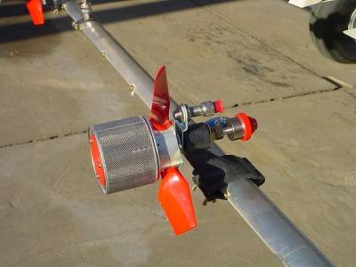

Hola a todos, hace un tiempo que tengo la duda si en solidworks 2012 se puede realizar este tipo de malla como el canasto de la foto

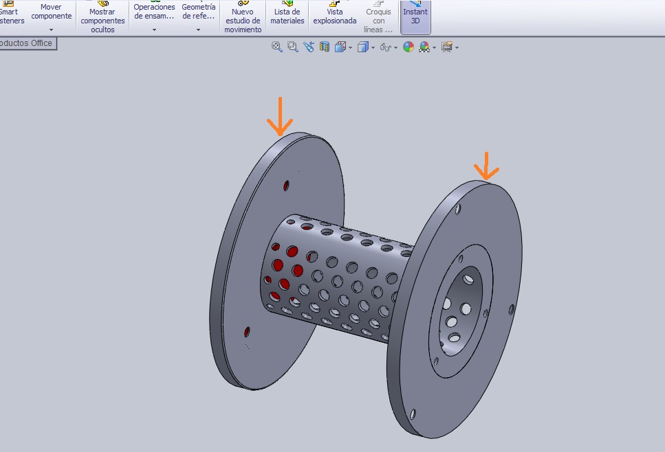

la pieza en solid es la siguiente:
Espero que me puedan ayudar, desde ya muchas gracias!!

Veo (en la segunda imagen que has mandado) que ya has hecho un cilindro con agujeros, pues la malla igual pero con muchísimos mas agujeros y mas pequeños, pero cuidado el ordenador se puede volver lento, muy lento y tardar muchísimo para dibujar eso.
Otra opción es usar una textura, busca un jpg que simule la malla y aplicarlo a un cilindro.

Muchisimas gracias Ricardo! estaba pensando en hacer los "aros" de un espesor finitos y despues cortartos perpendicularmente con otros pero ya capas que se me sea imposible, porque al agujerear el caño que se ve ahi se me puso muy lenta la maquina,,
te agradesco tu ayuda! MUCHAS GRACIAS!
