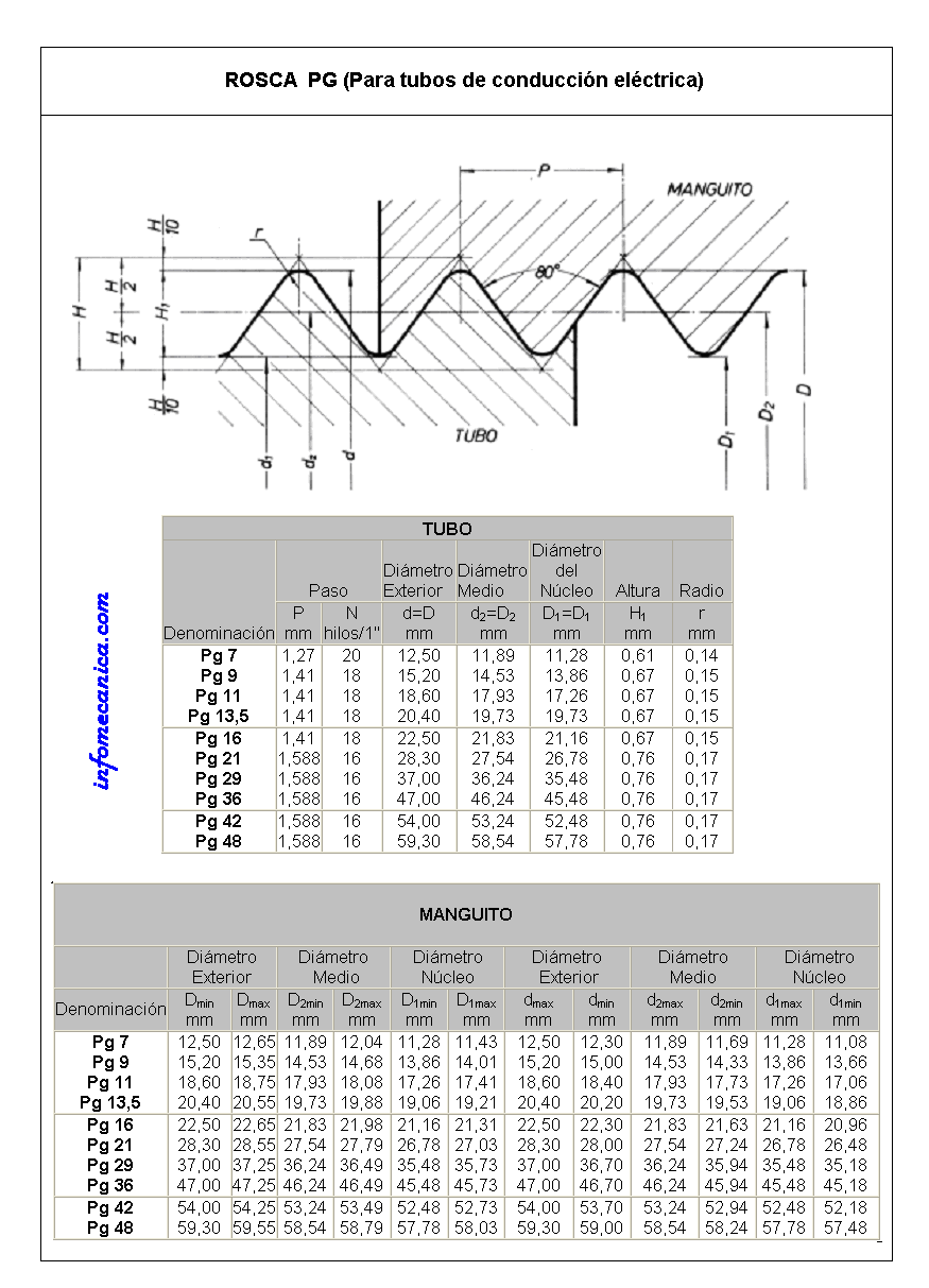

Y para terminar, por si alguno se pregunta que rosca es esta, una imagen:
