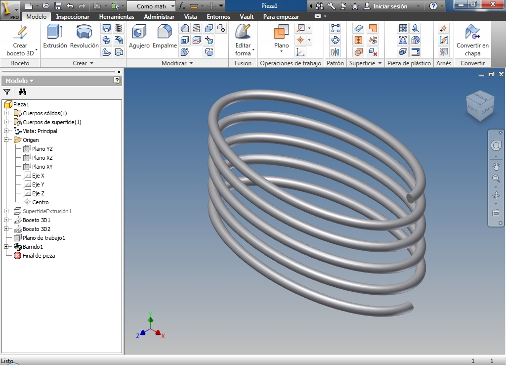

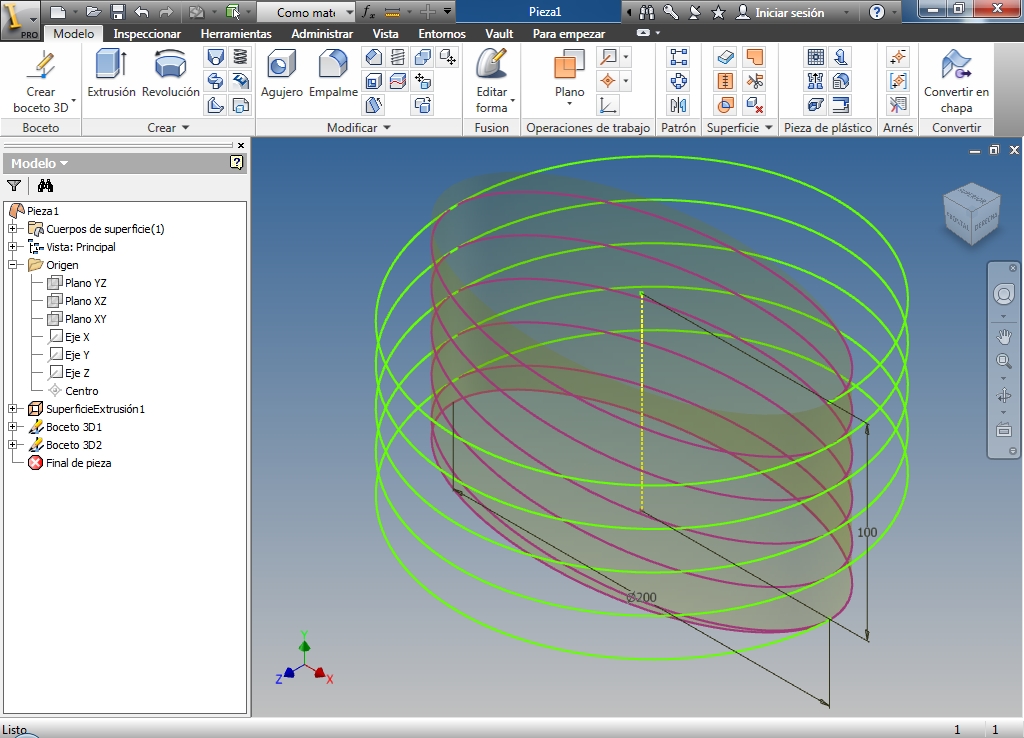

En la primera imagen puedes ver el proceso. Es un poco lioso, ya que no he ocultado la superficie ni la hélice normal. La superficie es de color verde atenuado, la hélice normal es verde y la trayectoria que buscas es la línea morada. En la segunda imagen puedes ver el resultado.
