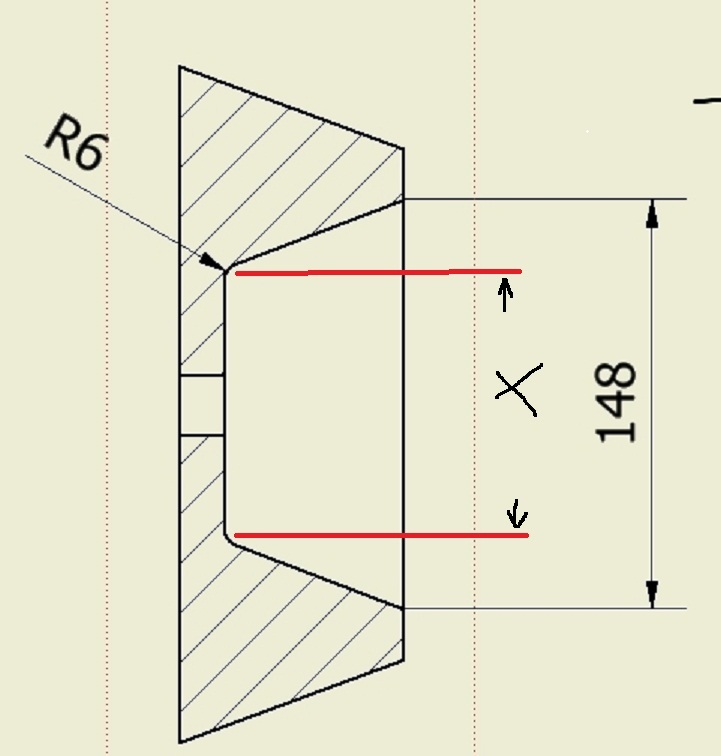

Estoy intentando en una zona donde hay un radio acotar la medida que se supone que tiene que tener si quitásemos ese radio (en la imagen X) , selecciono un lado y luego botón derecho intersección pero no me lo acota bien.
Os dejo una imagen.

¿Que no te sale bien el que?, a ver, has lo que te explico, paso a paso:
  1. Estando con el comando "Acotar", toca la línea superior del cono en tu imagen.
  2. Botón derecho y seleccionas intersección.
  3. Tocas la línea vertical del fondo.
  4. Tocas las línea inferior del cono en tu imagen.
  5. Botón derecho y seleccionas de nuevo intersección.
  6. Tocas la línea vertical del fondo.
  7. Pinchas donde quieres poner la cota.
¿Que te ha salido?......

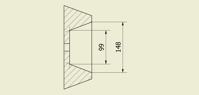

Gracias Mondi, si me salio.

Otra cosa, recordando algunos comentarios que me habéis hecho en el Foro y por MP algunos de vosotros, si quieres mejorar tu aprendizaje a la hora de confeccionar un plano, "adórnalo", le das una calidad mas profesional y lo que mas me preocupa, lo haces mas entendible. ¿Cómo?, pues muy sencillo.
Si te dan a ti esa vista, aparte de que falten o no cotas o mas vistas, ¿que es lo que ves?, ya te lo cuento yo. Veo una figura que tiene un cono interior, pero lo que no se es si el cono solo o toda la figura es redonda, no veo ni ejes, ni símbolo de ø y se dice que una imagen vale mas que mil palabras. En este caso necesitas esta imagen y otra mas para poder apreciarla (una perspectiva).
Si, ya se que está sin terminar, pero estoy seguro que el ø no lo ibas a poner y menos el eje de revolución de la pieza, ¿o no es redonda? :44 :44
