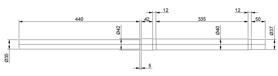

Tengo un dibujo de un tubo de aspiradora. Es bastante largo y con diámetro estrecho. El problema es que no se como hacer el Render. Es de acero niquelado todo ello excepto el longitud 5 que es plástico. Si le doy bastante intensidad de luz,me sale blanco. Si le doy poca, no me sale mas que una linea (la del brillo).
¿Que me recomiendan los maestros?

Una reflexión: ¿de qué color es un espejo? :24 Tiene truco.
Pues la misma respuesta para el niquelado. Se supone que lo que se vé sobre una superficie muy pulida, como el niquelado, es el entorno reflejado. En el caso que comentas necesitas que algo se refleje sobre esa superficie cilíndrica. Una técnica es usar una imagen como mapa de entorno, si es HDR, mejor. Dicho mapa simula el entorno del estudio de fotografía donde se realiza la foto.
Otra técnica es que metas en la escena un montón de objetos diversos, los colorees y que aparezcan reflejados en el objeto en cuestión. Aunque esta no es muy práctica, se tarda mucho en montar el chiringuito.

Hola Cayo. No me importaría que se vea como el acero inoxidable (si, también reflejo, o no?
El problema es que, es un tubo extremadamente fino, largo, y tan solo eso, el tubo y no consigo darle naturalidad. Me sale gris, blanco o cualquier cosa menos lo que busco.
