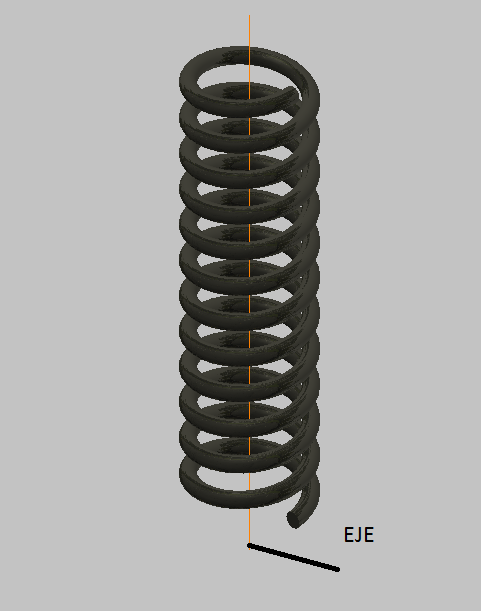

¿Cómo has construido el muelle?, con una sección que gira alrededor de un eje, pues utiliza ese eje para alinearlo con el lugar donde quieras colocarlo. Después ya puedes usar la restricción de la tangencia.
Re: Restriccion sobre Muelle
Yo los muelles los restrinjo sobre el eje de construcción
y luego tangencia

Se adelanto Mondeo, mientras cargaba la imagen

No tiene nada que ver con tu versión de Inventor, lo que te hemos explicado se puede hacer desde la primera versión.
No se como haces las piezas, pero yo tengo por costumbre centrarlas en los planos de trabajo de Inventor y así siempre los ejes me pasarán por el medio de mis piezas. Con esto lo que consigo es poder montar las piezas con sus ejes en otros conjuntos. Si tu utilizas como eje de revolución, la proyección del eje Y (por ejemplo), luego a la hora de montarlo, ya tienes un eje que coincide con el centro del muelle, el Y.
Pero no importa como lo hagas, cuando hagas un muelle, vete al árbol de operaciones, despliega la operación del muelle hasta que veas el boceto, te colocas encima, botón derecho y le das a "Visibilizar". Ahora vas a "Eje de trabajo" y señalas en el boceto el eje de revolución del muelle. Vuelves a invisibilizar el boceto, cierras el ipt (guardando cambios) y al ir al conjunto verás que tu muelle ya tiene un eje para poder alinearlo con lo que quieras.

Le puse la restriccion contra el eje Y, como me dijistes y la verdad que se ubico donde queria.... :62 :45 :41
