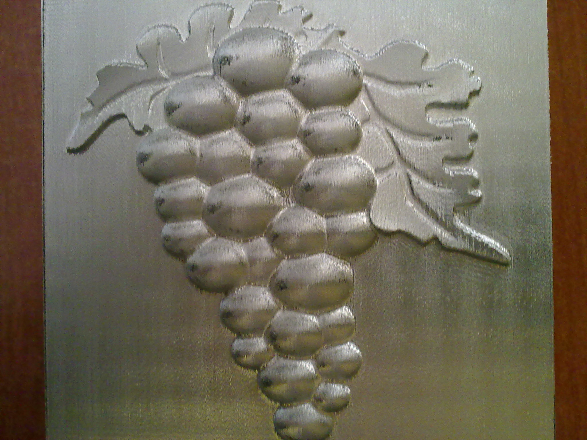

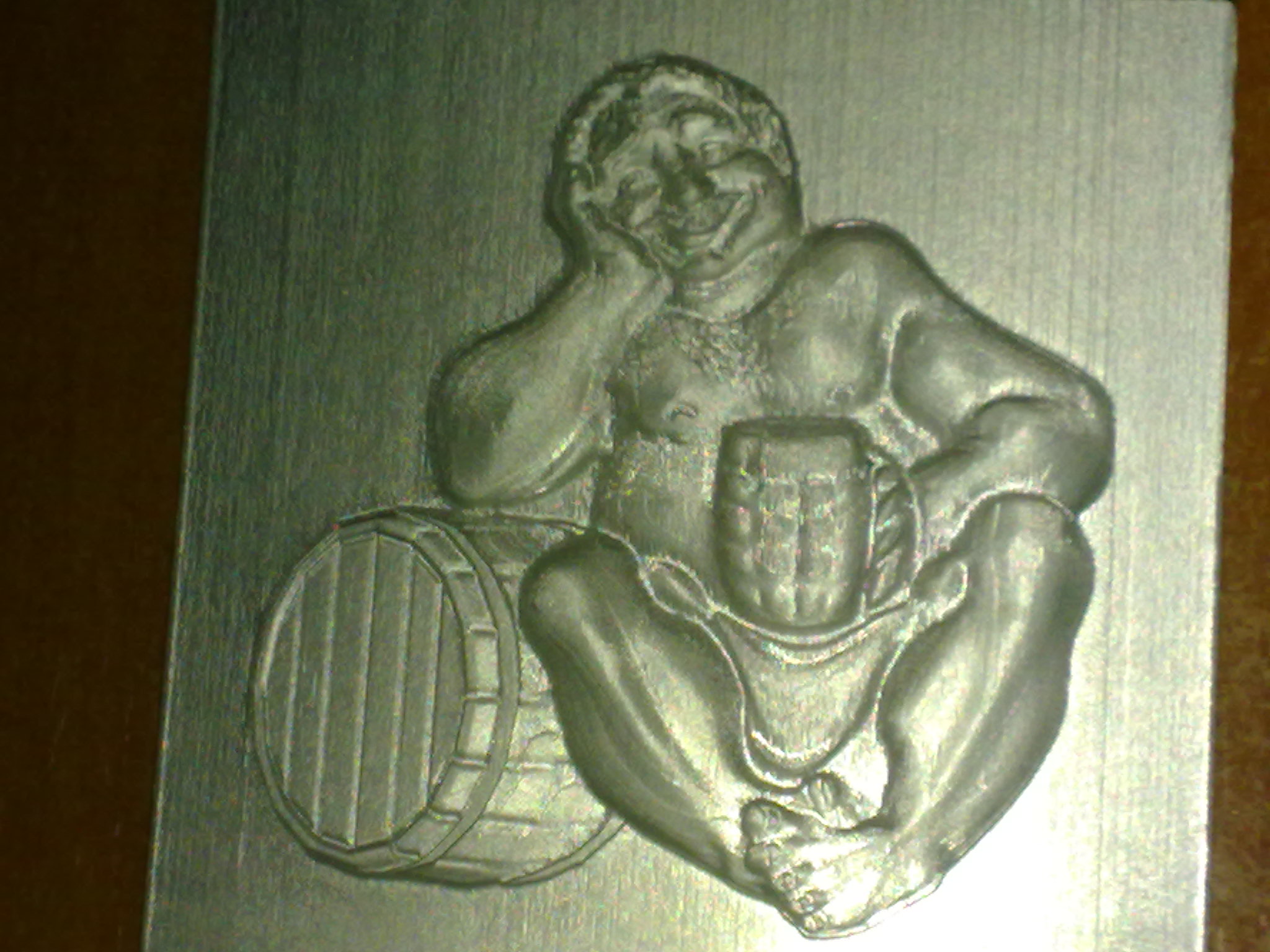

Hola yo he echo algún mecanizado artístico dando relieve a alguna fotografía. Utilizo un programa que se llama artcam con el cual puedes guardar como STL y de hay llevártelo a cualquier programa CAD CAM.
Dejo un ejemplo creando el STL con artcam y el resto con Catia.
