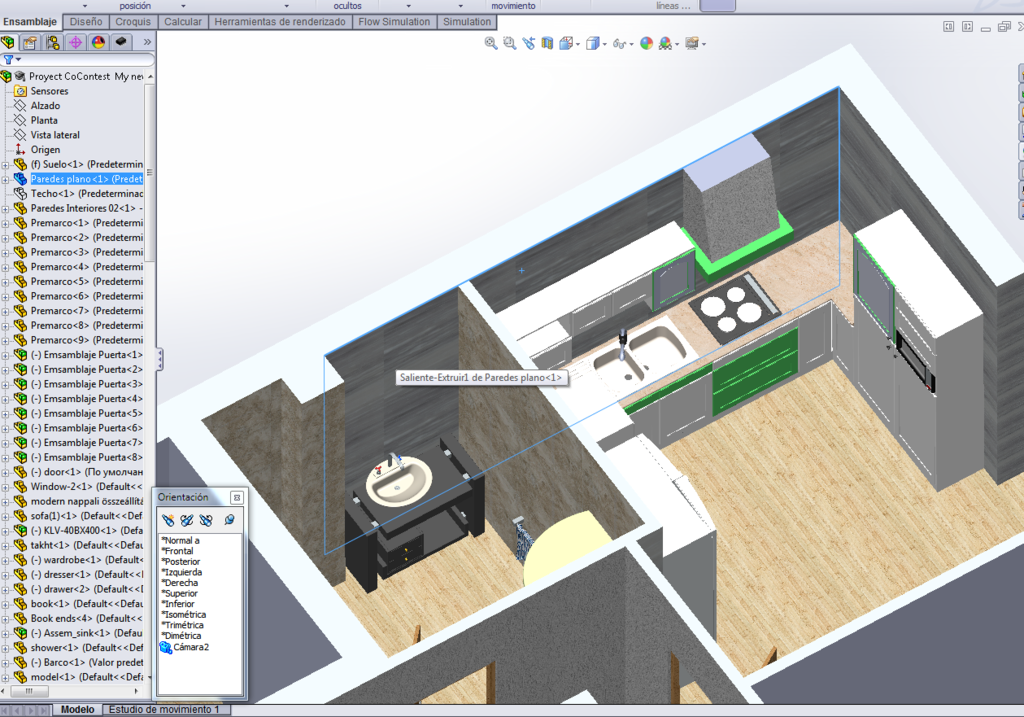

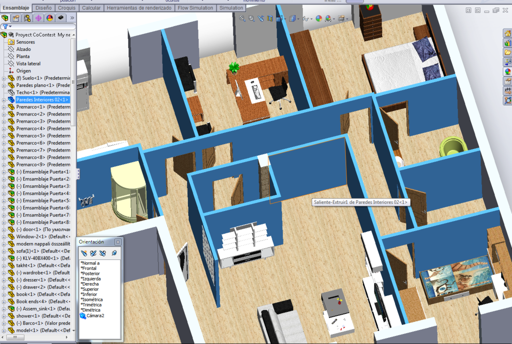

Hola Amigos, estando en la oficina haciendo un proyecto de interior me ha surgido un problema y me urge una solución.
El problema en si, es que tengo dibujado las paredes exteriores que el el cliente me ha proporcionado en una pieza y en otra he dibujado las interiores o las paredes de distribución de la la vivienda. La cuestión de hacerlo así fue para tener dos supuestos, es decir oculto una distribución 1º y activo la segunda 2º.
Ahora bien al hacer el ensamblaje cuando aplico textura a una pared o suelo, me lo hace la cara completa, o bien el suelo completo y yo quiero que me la aplique al suelo de la habitación .
Pongo imagen para que se entienda mejor, la única solución que veo es poder unir las paredes principales con las interiores y lo mismo con el suelo , para que entienda el programa.
Las paredes azules son las interiores es decir la distribución.
Necesito saber si se podría unir dos piezas dentro de un ensamblaje.
En esta imagen les muestro como esta ensamblado.
En esta otra esta seleccionada la cara para aplicar la textura y se ve como se pasa al cuarto de baño. Por cierto creo que el mueble que se ve es Producto de Carcoma xDDD

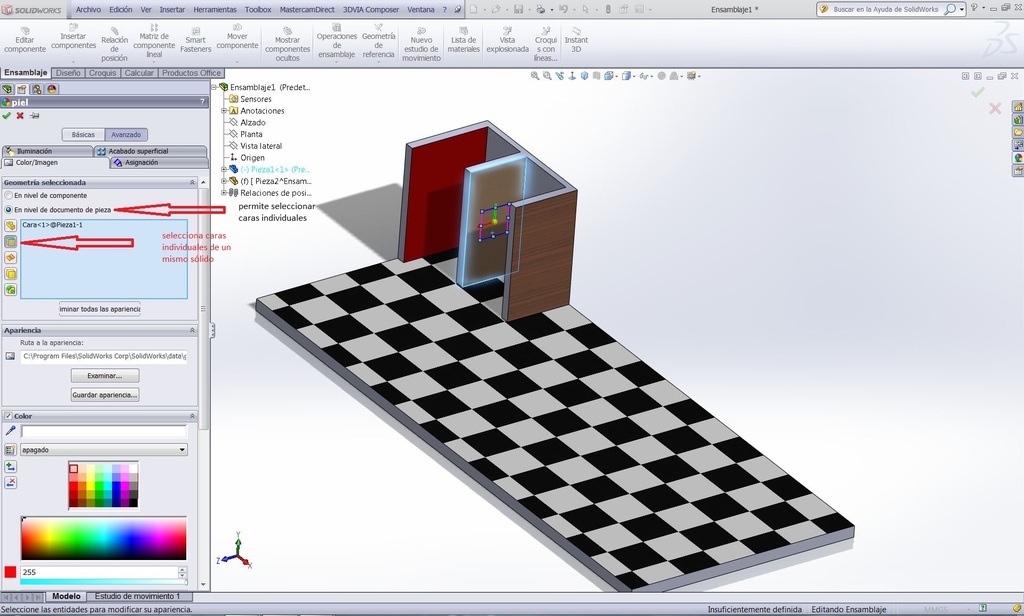

Hola Design-Tec, yo para seleccionar caras individuales me voy a: editar apariencia y estando en la pestaña "color e imagen" y después en "geometría seleccionada" elijo la opción "en nivel de documento de pieza", ahí te deja seleccionar caras, con respecto a lo del piso de tu proyecto, si es una sola cara habrá que dividirla tal como dice mondeo14. te adjunto una imagen
Última edición por Ricardo el Dom Nov 20, 2016 12:13 am, editado 2 veces en total.
