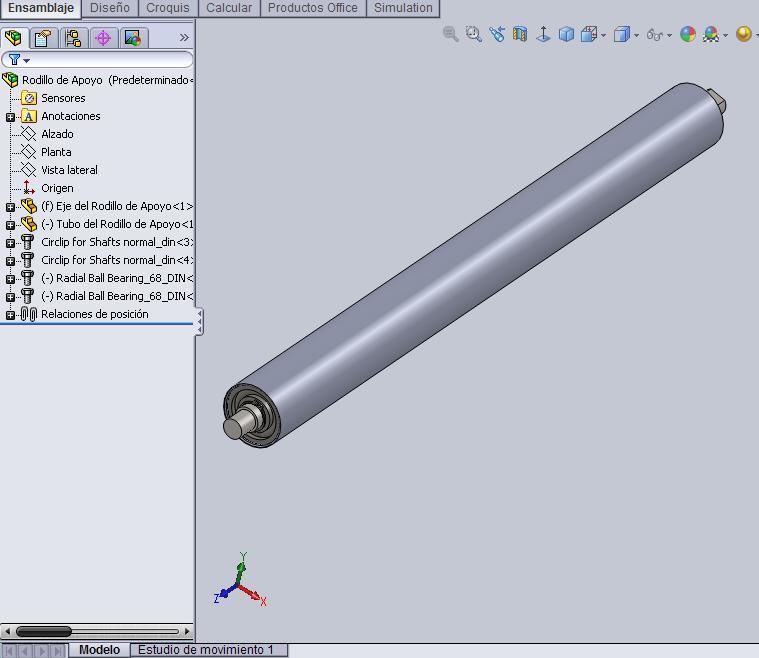

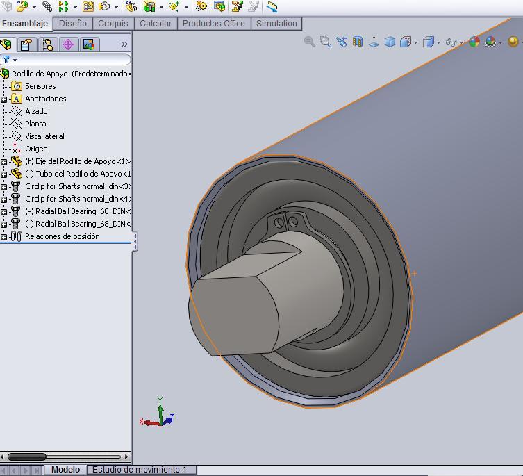

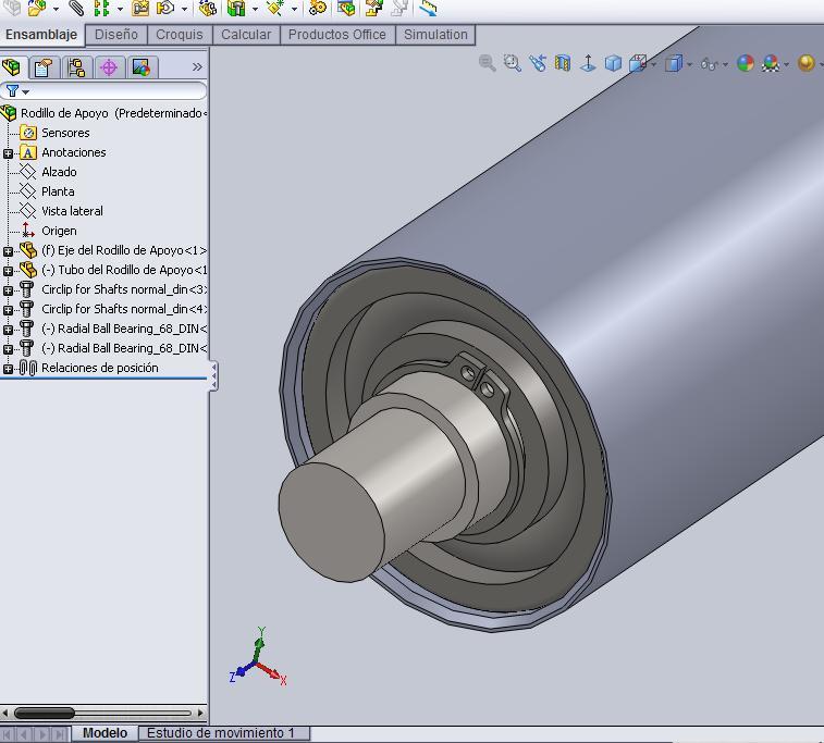

Saludos Pcwilfre. En alguna ocasión trabajé con un transportador de banda, que tiene rodillos horizontales, y otros inclinados ‘en artesa’. La construcción de ambos es similar, pero se diferencian en los tamaños, y además no son muy complicados.
El rodillo es así.
Tiene un extremo así:
y el otro extremo así.
Si eso es lo que buscas, aquí te subo el ensamblaje. Me alegra haber leído a TomCat y Mondeo sobre las cintas que no giran, porque lo único que me faltó cuando hice la mía para hacerla girar fue empujarla con la mano y no supe jaja. Ojalá resuelvas con el archivo, aunque los del sitio que te sugiere nuestro amigo Mondeo se ven geniales. Una vez más saludos para todos.

Hola aluis962.
Si nos mandas el archivo del ensamble pero no mandas los archivos de todas las piezas solo vemos los rodamientos y los anillos de retención, o sea las piezas de biblioteca pero no lo que tu has dibujado.

Ahora si está perfecto aluis962, se ve todo.
Sin animo de criticar tu trabajo me permito hacer una observación y es que el rodamiento no hace tope en el eje y el circlip tampoco, yo creo deberías ajustar la longitud de esa zona del eje para que fuera exactamente igual al ancho del rodamiento.

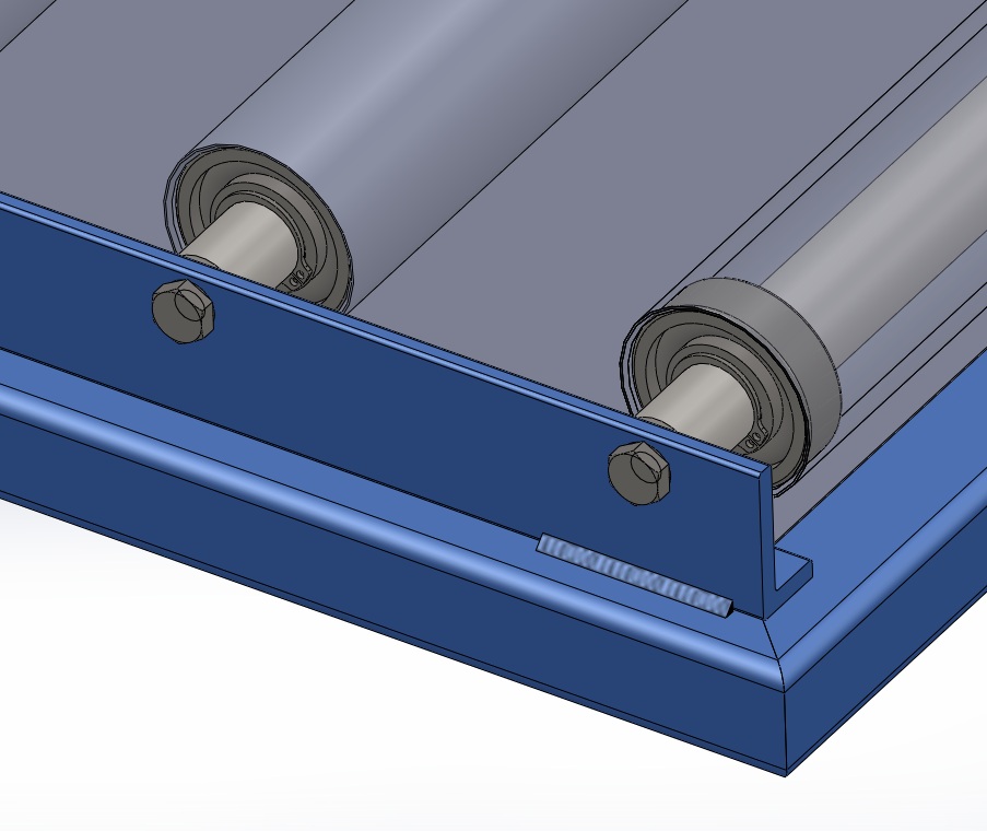

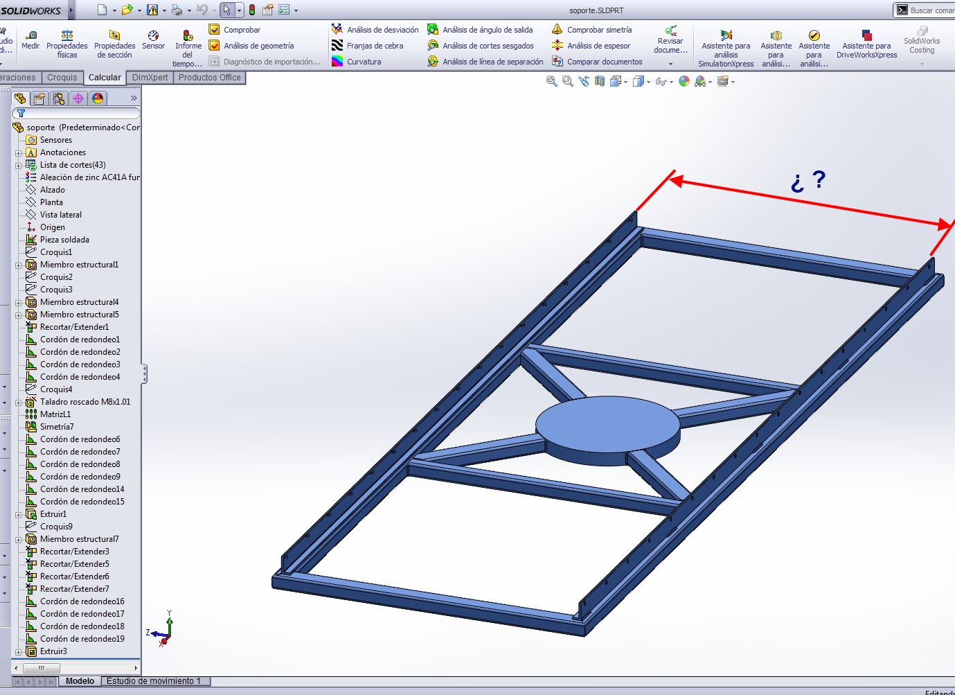

Aquí esta lo que conseguí hacer la plataforma superior con banda de rodillos giratorio.
Pero ahora quisiera que ustedes me evalúen como esta o pautas para modificar. Lo peor de es que tengo que hacer cálculos y no se por donde empezar.

Hola Pcwilfre, de los cálculos poco te voy a poder ayudar, del diseño no mucho, solamente te daré mi opinión.
¿Tu eres capaz de garantizar que la anchura donde van a ir montados los rodillos sea constante desde un extremo hasta otro?. Yo te aseguro que no, ya que cuando te pongas a soldar, las tensiones de la soldadura pueden hacer que se abra o se cierre esta medida. Si se abre, cuando montes los rodillos puede que lo lleves a su sitio (siempre y cuando sea poco lo que se abra). Si se cierra no podrás montar los rodillos.
Se me ocurren dos maneras de hacer esto, mecanizando esa cara, algo que puede encarecer el precio final de la pieza, o montando todos los rodillos en los perfiles angulares y soldando esos después al bastidor.
No se el peso que ha de soportar cada rodillo, pero somo sea mucho, un tornillo de M8 puede romperse. Cuidado, si quieres poner 100 Kg te puede aguantar, pero con 1000, seguro que se rompe.

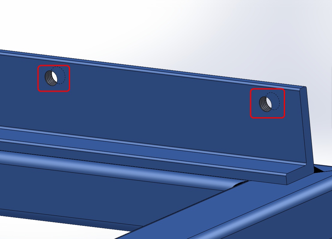

¿Me puedes decir que es esto?, porque si es un agujero roscado, espero que no pretendas roscas el tornillo en el perfil y en el rodillo. Aquí han de ser pasantes y roscados en el rodillo, cosa que no he visto la rosca, pero me imagino que la tendrá.
Estas son unas humildes opiniones de un simple diseñador.
PD: Me ha gustado el diseño, te lo has currado bien.
