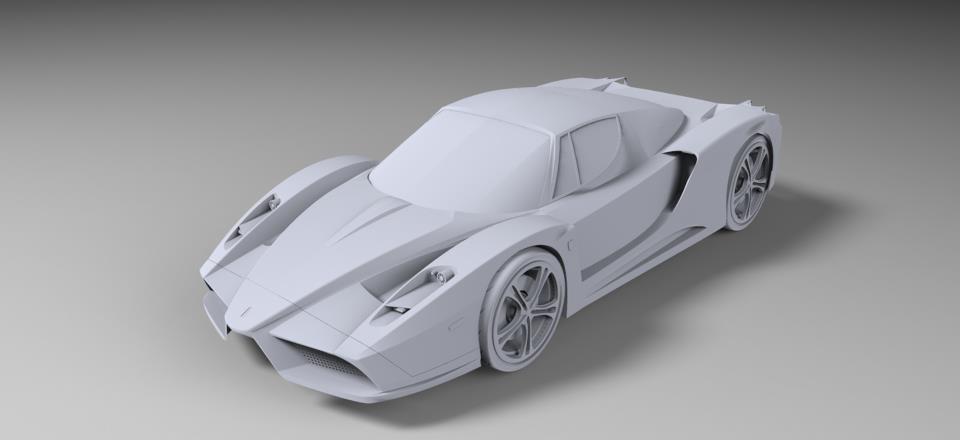

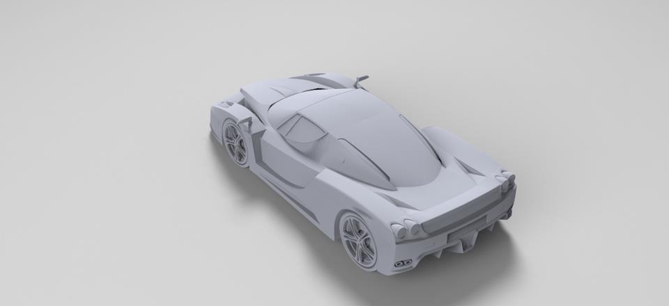

Hola que tal, bueno pues tiene 1 año que no publico nada, en mi anterior post, publique que estaba haciendo un Audi R8 y lo tedioso que se me estaba haciendo, ese primer auto modelado en SolidWorks me llevo alrededor de 3 semanas terminarlo ahaha y bueno les traigo este Enzo que lo hice en 1 semana en mis tiempos libres, me faltan varias cosas aun pero ya casi esta listo =)

Buen trabajo Aleks-117, renderizado sera muy bueno.
Por cierto hay planos del juguete?
Mensajes: 776
Re: Modelando un Enzo Ferrari Solidworks+Keyshot
Muy bueno. Cuando lo renderizes te va ha quedar genial.
¿Has seguido algun tutorial o lo has hecho a partir de blueprints?

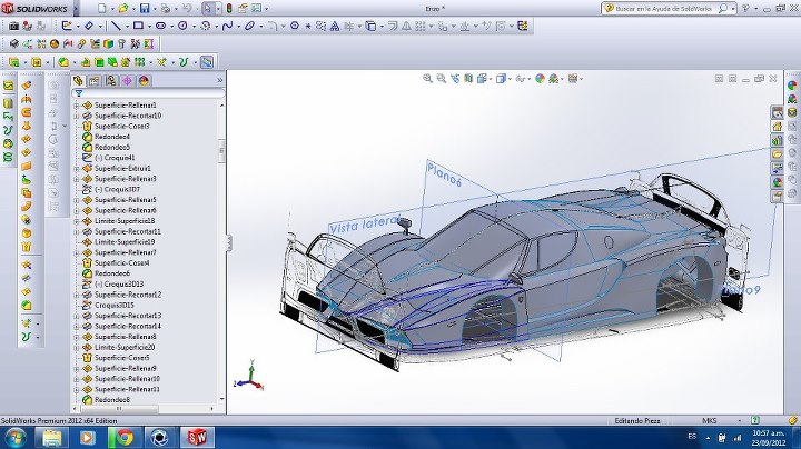

Muy buen trabajo :53 . ¿ Podrías poner el arbol de operaciones de Solidworks para ver que tipo de operaciones que has empleado? :62

Muchas gracias :) y si, lo he modelado a partir de blueprints, aun me falta ponerle detalles pero de momento ya lo estoy renderizando en Keyshot aunque el render final lo quiero hacer en Maxwell. Aquí les dejo parte del árbol de operaciones, en mi primer auto, el Audi R8, use mucho las curvas proyectadas sin embargo ahora use mucho mas los croquis 3D que me ahorraron mucho tiempo aunque hubieron veces que se me complico mucho fijar sus parámetros, pero bueno al final salio. Este auto lo hice en "respuesta" a un amigo que modela unicamente en Blender donde hace trabajos muy buenos sin embargo quise demostrar que con todo y que Solid es muy "tosco" para modelados complejos u orgánicos también se pueden hacer cosas buenas aunque al mio le falte haha, pero bueno, gracias :)
Por cierto en cuanto termine Keyshot de renderizarlo, subo el render aquí mismo

Gracias! haha y pues nunca vi sus trabajos desafortunadamente. Sobre el inventor he visto imagenes de autos modelados en ese programa y estan muy buenos, el que quiero probar es el CATIA que por lo que he visto en cuanto a modelado se ve mas facil que SW, esperare un tiempo a ver hasta donde mas puedo llegar con SW y luego probare el CATIA, gracias por los puntos a todos!

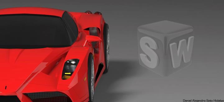

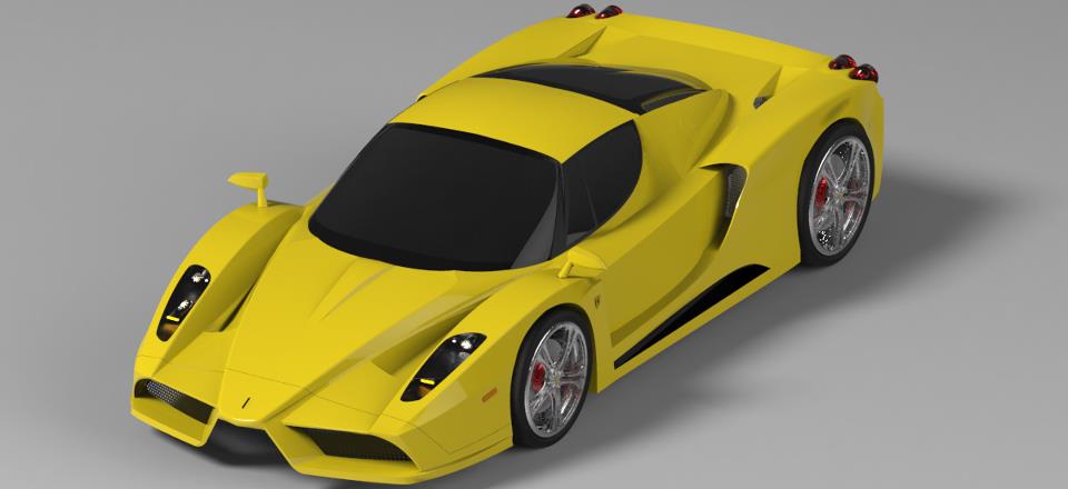

Bueno hice 2 renders ya terminado espero les gusten :)

esta muy bueno, te felicito por tu trabajo :51 y a la ves te envidio, yo también quisiera hacer dibujos asi, y veo que lo haces en un solo fichero, antes pensaba que eran ensambles se hacia por separado todo, pero veo que todo esta pegado en un solo diseño, muy bueno.
si me pudieras dar un tips para aprender a dibujar así como tu lo haces y que debería saber aparte de dibujar en planos 3D, yo si se usar el programa SW y aprendo rápido eh seguido cursos basicos del curso y desarrollado los mismos tutoriales del SW.
y mi otra pregunta seria, como obtienes los planos, tu los haces? es pura creatividad? lo sacas de algún lado??
agradezco tu respuesta gracias. :53

Hola Ldavila, bienvenido a RinCAD, esperamos verte con frecuencia por aquí.
Simplemente te voy a dar un par de orientaciones de como se hacen este tipo de trabajos, yo no los he hecho y creo que nunca los llegaré ha hacer.
Se hacen sin planos, a partir de Blueprints, es decir, imágenes del modelo que quieres construir, que se insertan en el programa que quieres utilizar (en las tres vistas) y luego empiezas a dibujar curvas encima de ellas, intentando aproximarte a lo que tienes debajo. No puede utilizar puntos de referencia, ya que son imágenes y no curvas.
Una vez que has hecho una línea, construyes una superficie de mas o menos la anchura que quieras. Vas construyendo superficies en las vistas que necesites y luego recortándolas, como si lo hicieses con papel. Es un poco complejo de explicar.
En cuanto a lo de hacerlo en un solo fichero, es que es mejor así, porque son superficies. De todas formas si quieres hacerlo en un conjunto, también puedes hacerlo.
Existe un tutorial (de pago, claro está), que lo puedes encontrar <<AQUÍ>>. En el te explican como hacer estos modelos.

al menos ya aprendí como empezar, gracias Mondeo14. mira he estado buscando esos planos Blueprints y he encontrado unos muy buenos, bueno para comprar ahora no me es muy cómodo, pero he encontrado algo mas cómodo en Internet. (que me alegro de encontrarlos), hay un poco de tutorial al menos de como ingresar las imágenes, y creo que para el dibujo es puro croquis 3D.
http://www.foro3d.com/f245/blender-trab ... 80651.html
http://www.the-blueprints.com/tutorials/solidworks/
Intentaré hacerlo yo mismo :69

Gracias ldavila :) y pues ya Mondeo14 te ha dado una pequeña explicación sobre el tema y pues si, en internet puedes encontrar montones de Blueprints, hace poco encontré uno de un Zonda Pagani, es hermoso el auto y creo que será mi próxima creación haha, pero me daré un tiempo con el modelado porque ando enganchado igual con animaciones haha aunque mi maquina ya no da para mas, pero bueno espero subas tus trabajos para ver como vas evolucionando :)
