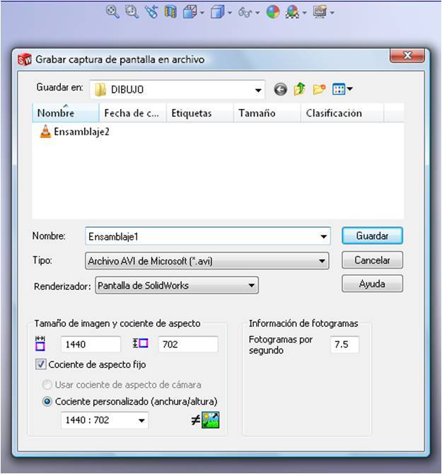

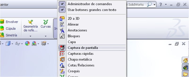

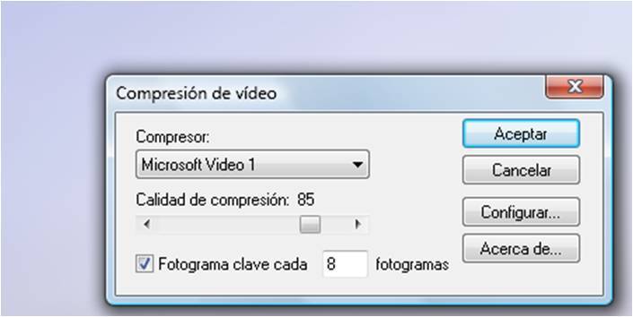

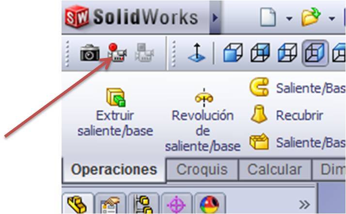

De repente esto te puede ayudar. porque yo gravo así mis vídeos de simulación.
clic derecho, elijo la opción captura de pantalla
clic en grabar vídeo
se encoje el formato y clic en guardar
clic aceptar
