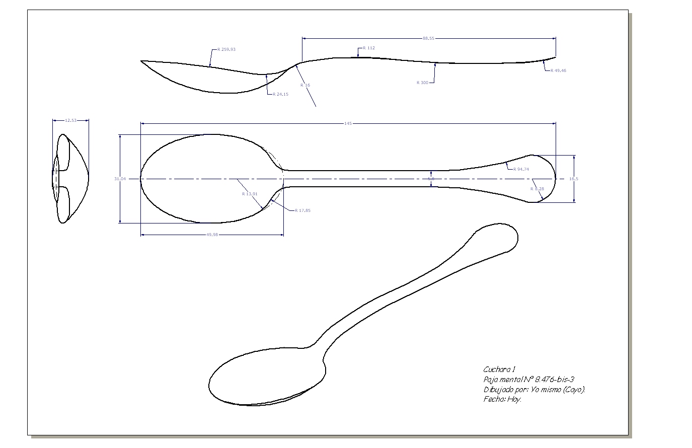

Llevado por un rapto de inspiración, se me ha ocurrido continuar practicando con las superficies en SE tradicional, mientras llegamos al uso de superficies en SE ST2 Sincro.
¡Vaya tela la lata que me ha dado la dichosa cucharita! Si lo sé, me compro una docena en los chinos de la esquina. Encima sólo he conseguido crear la superficie. No hay manera de crear el sólido. Ni dando espesor, ni desplazando cara y cosiendo, ni inviertiendo el orden de cosido, ni aumentando la tolerancia de cosido.
Supongo que tendré que continuar investigando, aunque para lo simple que es la geometrí­a de ¡una cuchara!. Ya mas simple que esto sólo se me ocurre un culo de vaso . . . . Para la otra que me sienta inspirado, me iré a tomar un café.
Por cierto, ¿me podéis ilustrar sobre la forma correcta de acotar esto?. Os juro que no sé por dónde pillarlo.
Bueno, a ver que os parece.

Por cierto Ricardo, ¿sabes como se tendrí­a que acotar esto?
Una pregunta, las curvas son partes de circunferencia o son curvas spline.
Si puedes envia el fichero .par y trato de ver como acotarlo.

Hola, muy buen ejercicio, a mi personalmente no me parece nada facil, punto para ti
en la cuestion de acotar, pues buena pregunta, porque me imagino que el diseño esta lleno de spline no?
Estoi atento a ver si dan respuestas

A ver, los bocetos para sacar las curvas guia están construidos con segmentos curvos, sólo que al generar las curvas de cruce las crea como splines. Por tanto los contornos de la pieza son splines.
Por lo de acotar, yo me referí­a más bien a que si os llega un diseño como este para su fabricación ¿tiene que estar absolutamente todo acotado, o el técnico dispone de cierto márgen para ir un poco a ojo?. Lo digo por que el follón de cotas radiales, puntos de tangencia, centros de rádios, etc, etc, etc. tiene que ser pa mear y no echar gota.
Si envias el 3D, no necesitas acotar nada, los programas CAM sacan las medidas del 3D.

Cayo, este tipo de geometrí­as son imposibles de acotar y generalmente (hoy en dí­a), se pone en el plano, "resto de medidas según CAD 3D". Eso si, se ponen las dimensiones máximas para poder valorar o cortar el material.
