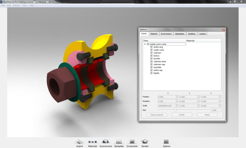

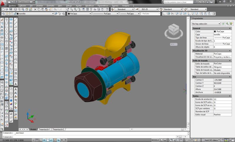

Al querer importar un modelo en DWG (hecho en AutoCAD) en KeyShot, no se importan algunas Capas o Layers.
Este problema, me sucede en KeyShot2, KeyShot 3, Artlantis, etc...
Dejo dos imágenes para ayudar a entender el problema.
La capa (layer) que KeyShot no "importa" es la de la color celeste, que se llama "eje".
Desde KeyShot, se pueden ver todas las otras capas, pero "falta" esa...
Leyendo y consultando en el foro, me recomendaron que importara el modelo en STEP y no en DWG, pero no sé cómo "convertirlo"...
Otras veces, ante el mismo problema, lo solucionaba guardando el modelo como DWG-v2000, pero no siempre funciona...
Espero cualquier sugerencia.
Muchas gracias!

Probé cambiando el color de la capa (layer), pero el problema continúa,
Probé poniendo la pieza que no se "importa" en otra capa (layer), pero sigue igual.
También probé eliminando todas las otras piezas y sus capas (layers), y dejando solamente la pieza en cuestión (celeste) y su respectiva capa ("eje").
Pero al intentar abrir el modelo con KeyShot, entrega el siguiente error:
"modelo.dwg" not does contain 3D geometry.
You may need to export polygonal data from your modeling system.
Envié un mail al soporte de Keyshot (support@luxion.com), y lamentablemente me respondieron lo siguiente:
Make sure your file contains polygonal data.
Buscando en internet, recomiendan convertir el modelo a OBJ o STEP, pero no sé cómo hacerlo correctamente...
Espero alguna sugerencia. Gracias!

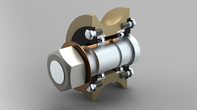

Por fin pude solucionar el problema, importando el DWG en 3DMax, y exportándolo en OBJ.
De ésta forma, KeyShot pudo importarlo sin problemas.
Dejo una captura de la pieza renderizada:
Gracias y saludos!
