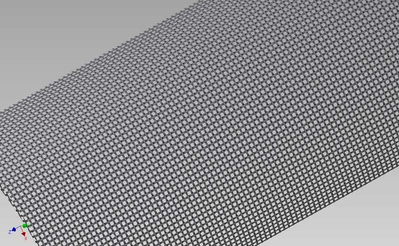

Carco buenas noches, una pregunta para darle una textura de malla como la que le he dado en inventor a una superficie de chapa como esta:
como lo tengo que hacer ya que cuando importo la pieza al ks3 me la descarga como superficie sólida entera si malla, supongo que ya sabes que quiero decir, y para darle textura de malla como lo tendría que hacer? Gracias por todo!! :18 :18 :21

Joanm, o mucho me equivoco o eso es una textura de Inventor, es decir, una imagen. Si es así­, el KeyShot ni otro programa te la reconocerán. Deberí­as de tener la malla dibujada como es realmente (menudo trabajo de chinos) o en caso contrario crear una textura en el KeyShot para poder simularla. Tal vez existan esas texturas en la propia página del KeyShot.
