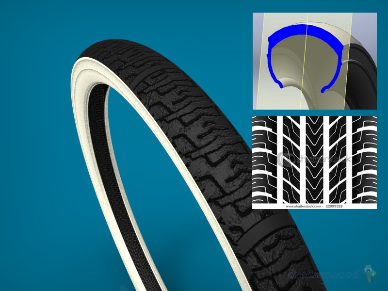

Bueno, señoras... pues esto es lo que se puede conseguir:
A ver... más bonito y más guay, pero para ver lo que que yo querí­a enseñar, vale,
El colorcillo blancuzco, aunque las hay así­, más que nada ha sido para indicar que hemos de dar en SW diferente material para poder trabajar la superficie de la rodadura con el bump.
He utiliado la huella de un coche porque las de bici son tan pequeñas que no valen. Habrí­a que dibujarla expresamente. Y hay que aplicar el material en bump como BOX y activado REPEAT.Luego es cuestión de jugar un poquillo con las anchuras y tal, como siempre, y de darle más o menos fuerza albump. Yo le he dado 2 como valor y queda bien.
Hay que tener en cuenta que esta técnica de simular volúmenes sólo es conveniente hacerla para objetos que estén a una cierta distancia de la cámara, usea del que lo ve, ahorrando con ello un buen puñado de megas en nuestro dibujo y mucho tiempo en el render. Así­ que no le pongáis pegas que no es pa tan cerca, joí­os..
