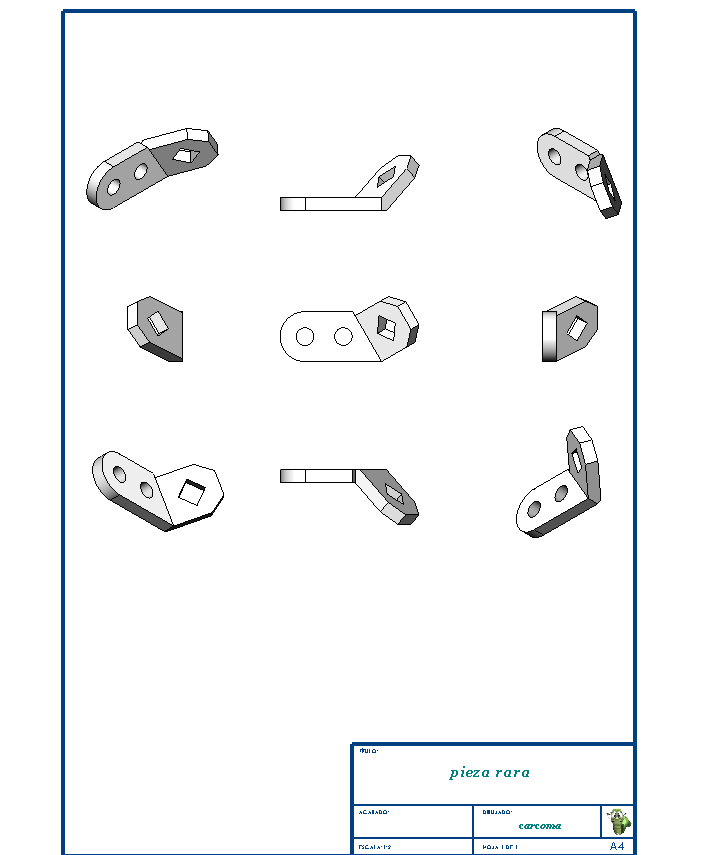

He intentado hacer este modelo con ayuda de planos y ejes.... Yo lo hice pero no estoy seguro de que la geometrí­a sea muy buena o que este bien :P...
Aquí­ le anexaré una foto del dibujo y el archivo del que hice (en Solidworks 2010).

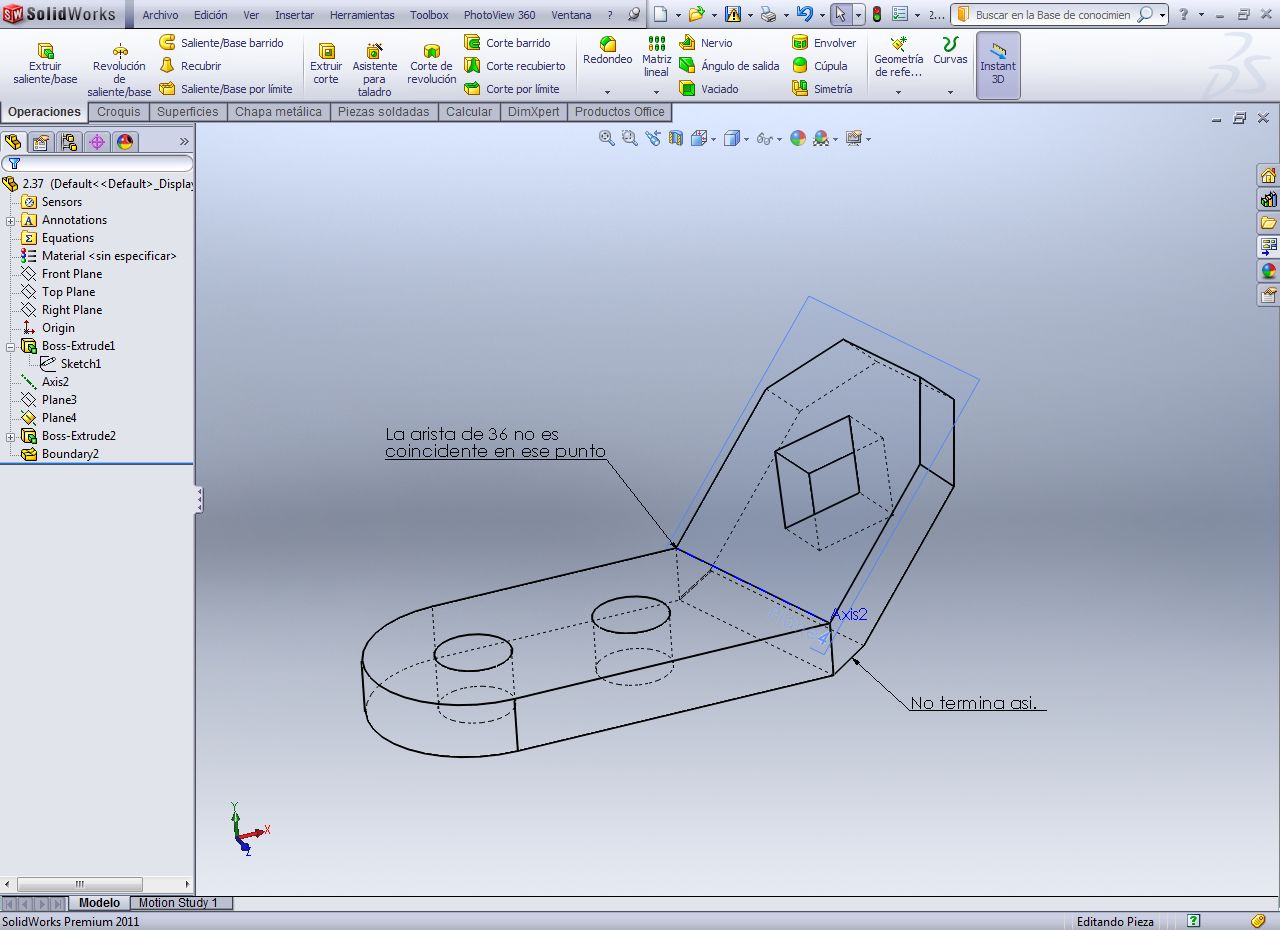

He mirado tu solución y veo algún error pero yo tampoco he conseguido hacer la pieza. Tengo dudas sobre el angulo que forma la arista que hace de bisagra.
Te pongo lo que he visto que no es correcto en tu pieza.
Lo que no se es que angulo es realmente el que yo he acotado como 60º

hola abrí­ tu modelado, pero en la unión no se aparece a lo del plano,aparte cuando das limite o boundary tu dirección estaba torcida, alineala y ya no se vera esas aristas sobrantes que te aparecen, bueno si es que así­ quieres que el modelo termine así­, a pesar que no es como el plano..cuí­date ...saludos..

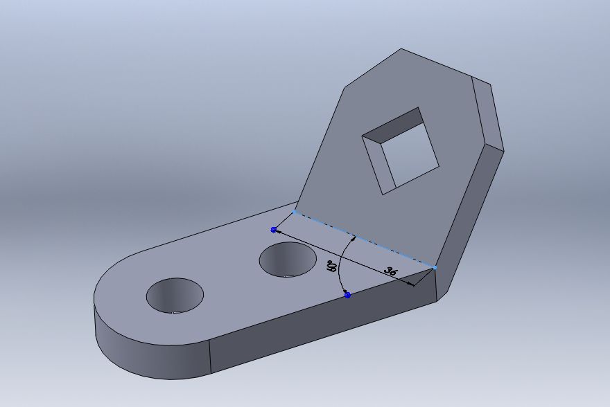

:46 Pues a mí­ me sale esto...
Todo en orden sino fuera porque no me cuadran esas 36 unidades de la parte inclinada... :36 No sé... :58
