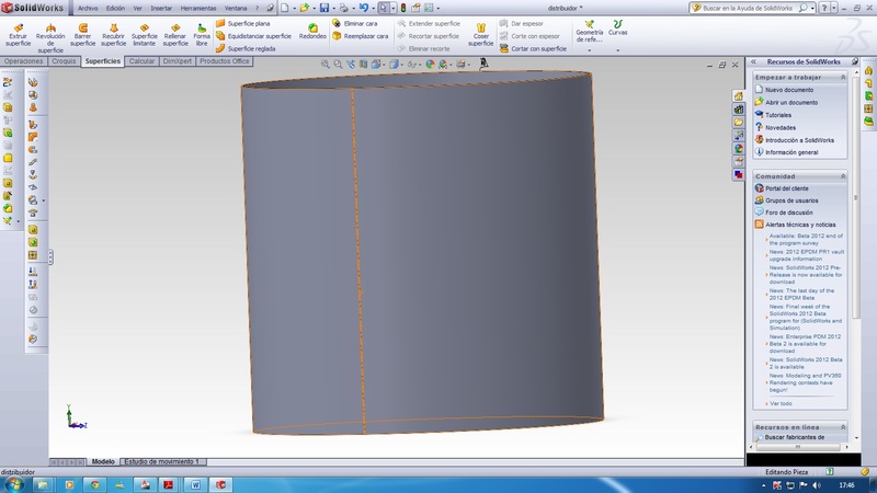

Hola, alguien sería tan amable y me daría alguna solución para poder generar un cordón de soldadura(vertical) en este silo que estoy construyendo.
Quiero insertarlo pero me da error. Serán bienvenidas sus sugerencias,saludos!!
En ese caso lo mas sencillo es crear una operacion de corte para el alojamiento de la soldadura, y a continuación una operación de extrusión sin fusionar para crear la soldadura. Ahora sólo tienes k darle al boton secundario encima de la operación de extrusión y le das a "crear cordón de soldadura", de esta manera no te agrega la soldadura a la lista de cortes. Dale un color para distinguirla y listo.
