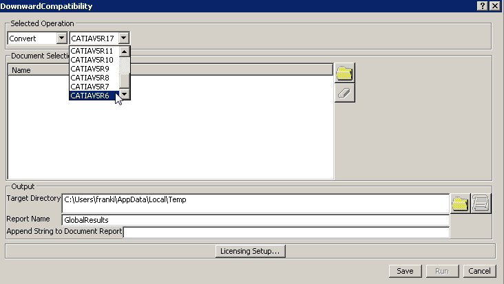

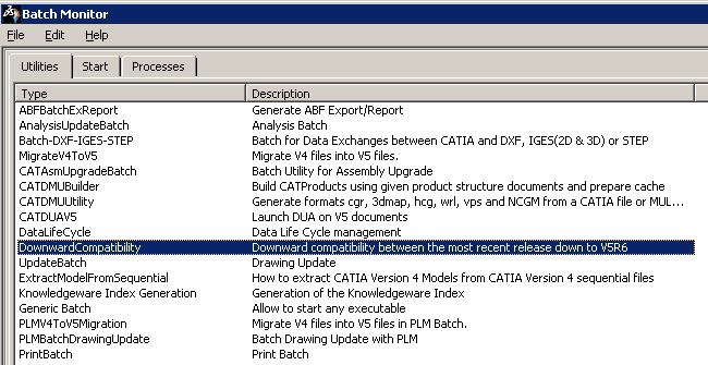

perdón, pero catia si permite guardar en versión anterior, hasta la v5R6.

Fgs escribió:
perdon, pero catia si permite guardar en versión anterior, hasta la v5R6.
¿Estas seguro de esto?, porque no hace mucho se comentó que no es del todo cierto eso, no recuerdo quien lo dijo.

Re: Al abrir archivo lo hace como importado ¿Por qué?
He puesto (no me riñas) en el mensaje anterior el proceso en imagenes.
No tengo por que :44 :44 , siempre y cuando lo avises.
:24 :24 :24 Me da en la nariz que eso no es guardar en una versión inferior, eso es convertir el fichero en un formato inferior. Ahora te pregunto, ¿lo has probado y comprobado que te mantiene el árbol de operaciones?. No se, no me fio de ese comando.
Pues lo probé en su dí­a. Pero ya no hay árbol de operaciones, tan solo mantiene la extensión. Por eso dije en el mensaje que podí­a haber guardado en version anterior, porque no tiene árbol de operaciones, y lo abrirá (como importado) aunque tambien dije que no conozco SOLID WORKS.
