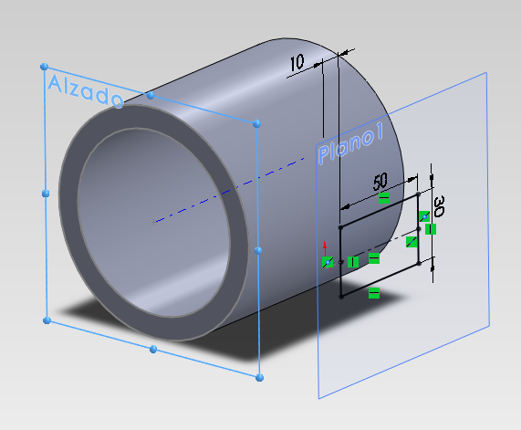

Muy buenas,
La verdad es que la duda que tengo es algo que supongo que es sencillito, pero explicar a lo que me refiero no es fácil.
Supongamos que tengo una cuerpo cilí­ndrico que he creado previamente por extrusión, cuya base está en el plano de planta. Seguidamente hago un croquis rectangular en el plano de alzado, con la restricción de "coincidencia" entre los extremos de las dos lí­neas horizontales del rectángulo y el arista de la silueta del cilindro.
Cuando extruya este cróquis rectangular, tendrí­a un hexaedro que serí­a simplemente tangente con el cilindro. ¿Hay alguna manera sencilla de que, en lugar de ser tangente al cilindro, esté fusionado con éste sin tener que hacer una nueva extrusión o similar?
No se si me he explicado lo suficientemente bien. A ver si con esta imagen queda un poco más claro...
Saludos!

Gracias por la respuesta Ricardo. Al final eso es lo que he hecho para hacer el ejercicio.
Aunque para este caso no es necesario, este croquis no está completamente definido a no ser que me invente una cota.
Una opción serí­a inventarme una cota de, por ejemplo, 2mm entre el extremo que entra dentro de la silueta del cilindro y la arista de éste, pero en alguna pieza para la que quisiera crear tablas de diseño con diferentes configuraciones es posible que esta cota de 2mm no me servirí­a para todas las configuraciones...no se si me explico.
A lo que me refiero, es que la idea serí­a que el diseño quedara totalmente cerrado para facilitar hipotéticas modificaciones sobre éste.
Otra opción que he barajado es hacer el croquis tal y como lo he propuesto originalmente (anclado a la "arista" del cilindro), y hacer la extrusión. Posteriormente convertirí­a a croquis las aristas más próximas al cilindro (las que forman un rectángulo) y hacer una extrusión "hasta superficie" (seleccionando la superficie exterior del cilindro). Con esto el diseño estarí­a cerrado y sin más cotas que las necesarias, pero...quizás estoy realizando demasiados pasos para algo que podrí­a ser mucho más sencillo.

A mi se me ocurre hacerlo de la siguiente forma:
A partir del cilindro creo un plano a una distancia determinada del del eje del cilindro. La distancia del plano esta guiada por una ecuación en función del diámetro del cilindro (por el tema de que si tienes varias configuraciones con diferentes diámetros la orejeta siempre se mantenga a la misma distancia).
Sobre ese plano creo el croquis de la sección de la orejeta, y le pongo una lí­nea constructiva en su eje de simetrí­a. Le doy una relación de colinealidad a esa lí­nea constructiva con el eje del cilindro.
La cota de 10 mm esta dada de la lí­nea de croquis al alzado del cilindro (esto solo es porque soy muy papista y me gusta que los croquis queden perfectamente definidos).
Luego hago la extrusión, y le doy la opción hasta siguiente (con esto me aseguro que bien sea contra un cilindro, superficie, escalón, superficie irregular etc siempre va ajustarse con la cara).
Para terminar, le hago un redondeo en las aristas de la orejeta y listo. Si no os gusta que se vean las aristas de tangencia, se puede hacer un croquis en la cara lateral y luego una extrusión en corte, o cualquiera de las mil maneras que se nos ocurra.

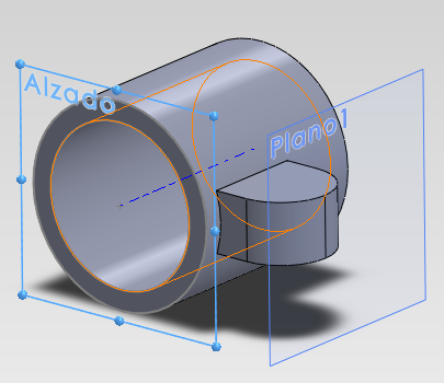

Otra solución, hay que ver lo que da de si la oreja.
:28 :28 :28
