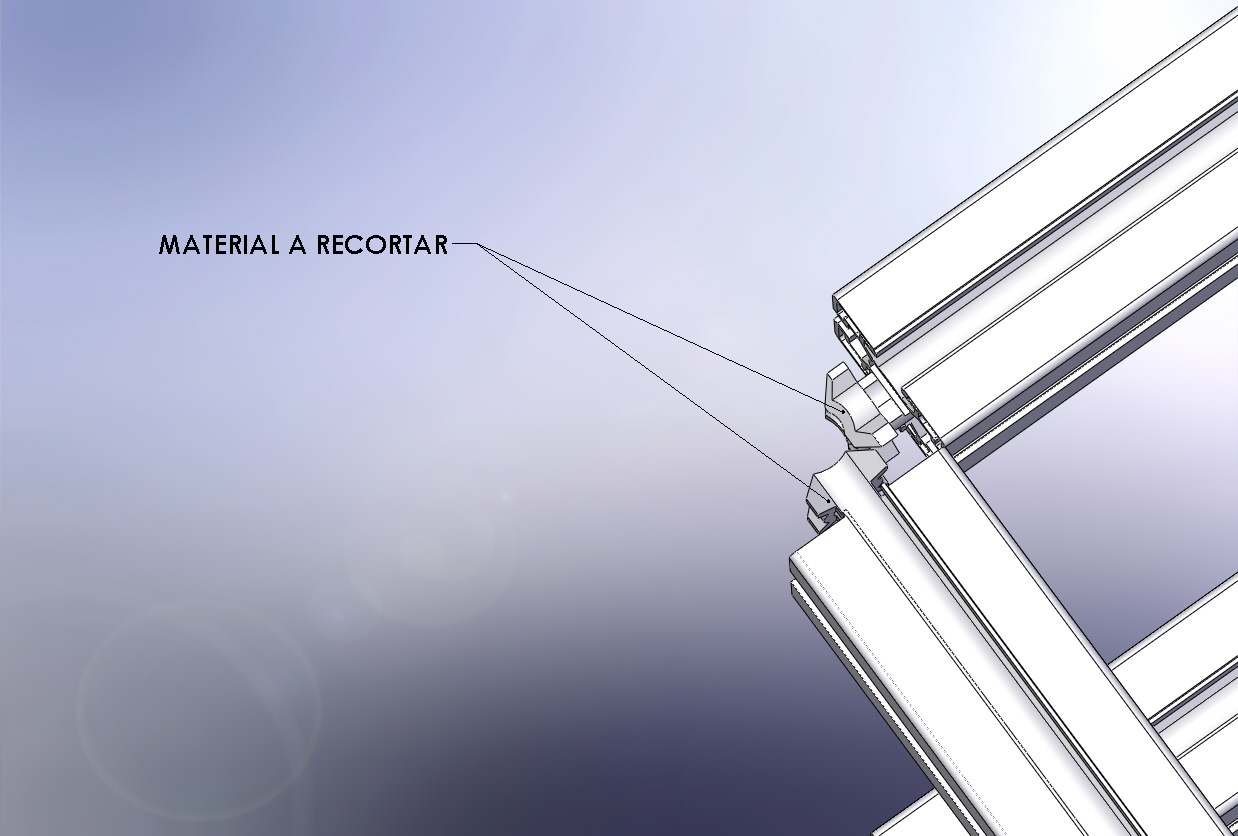

estoy practicando en casa con el apartado de "piezas soldadas" de SW, aplicándolo a perfil estructural de aluminio.
Resulta que al aplicar "tratamiento de esquinas" y seleccionando "extremo a tope", el perfil no responde cortándose en su totalidad, y me deja unos sobrantes que tengo que ir recortando en cada esquina. :52 :52
Comprendo que esto es debido a la forma del perfil empleado, pero me gustarí­a saber si alguien conoce un modo mejor para no tener que ir recortando estos sobrantes en cada esquina, cosa que puede ser fastidiosa en estructuras algo completas.

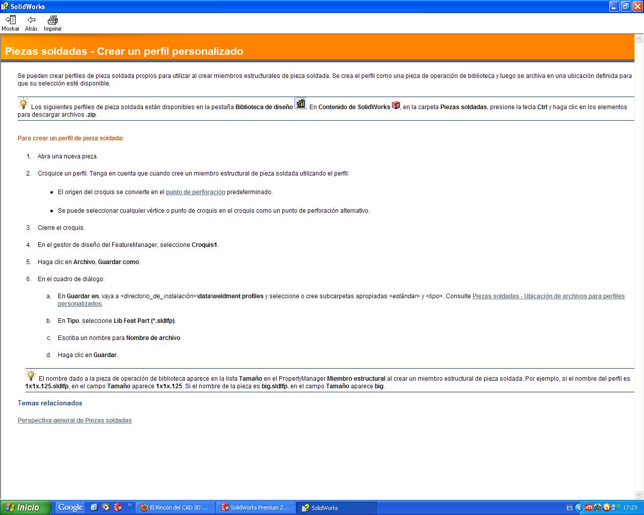

Una pregunta, por curiosidad y por aprender, ¿cómo se introducen los perfiles personalizados en SW?. No estoy muy seguro de haberlo leí­do en ningún post y desde ayer que me anime con lo de la lista de materiales, pues me esta llamando la atención SW.

Para realizar perfiles personalizados en SW hay que seguir una serie de pasos que están en la ayuda del programa.
Dejo esta imagen:
hay que gastar cuidado y no saltarse el punto 4 (seleccionar el croquis en el gestor de diseño o navegador)
importante también el punto 6-a, donde podemos hacer nuestras propias carpetas para y , de modo que el menú presente nuestros perfiles en el sitio adecuado.
La ayuda de SW trae un enlace directo a "piezas soldadas-Ubicación de archivos para perfiles personalizados" donde se explica este asunto.
He de decir que SE también permite introducir perfiles personalizados, siguiendo unos pasos diferentes.
Desconozco si Inventor dispone de esta posibilidad. Espero que sí­.

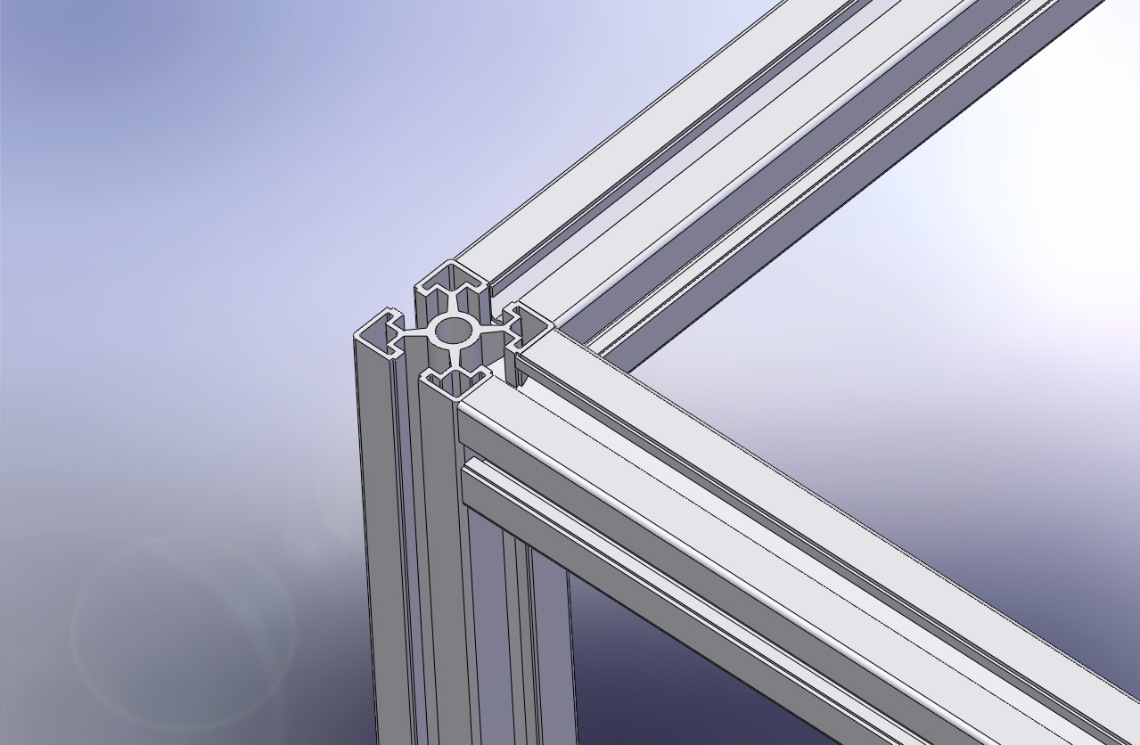

Lo cierto es que SW "siempre" deja los extremos bien recortados, a inglete o solapados,al menos con cualquier perfil tubular.
Pero claro, este perfil lleva esas ranuras longitudinales, y SW al adaptar las secciones deja esos extraños sobrantes que aparecen en la segunda imagen. :31
Eso me obliga a recortar cada una de las esquinas para que la lista de piezas sea coherente.
En fí­n, serí­a interesante saber como se comportan otros softwares con perfiles similares. :18 :18
