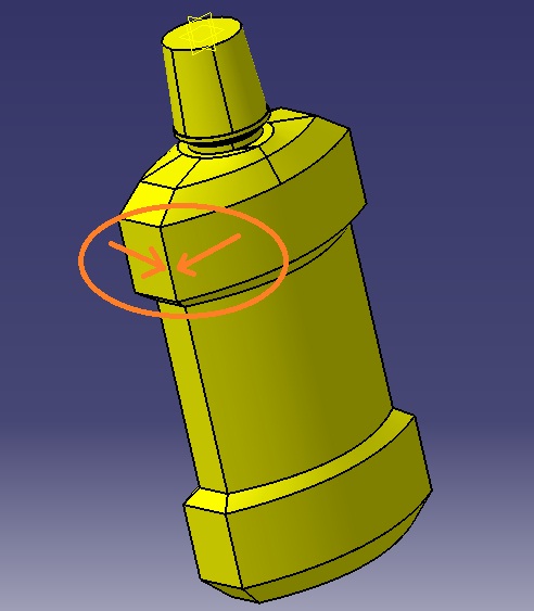

Hola a todos los compis del foro, es mi primer mensaje y quiero pedirles ayuda con una duda que tengo, les cuento:
Llevo muy pocos dí­as utilizando Catia v5 ya que mi trabajo en estos momentos me lo requiere (diseño de piezas mecánicas). Siempre he utilizado Autocad 3d y como sabéis la diferencia en un poco grande. Después de modelar muchas cosas con Catia (sólidos casi siempre) me he querido poner las pilas con el modulo de superficies. Resulta que he modelado una botella de listerine y quisiera saber como puedo suavizar los perfiles de la botella. Con suavizar me refiero a poder redondear la unión entre dos superficies. Les adjunto la imagen y espero poder tener ayuda de vosotros. Un saludo para todos

Muchas gracias por tu respuesta. Llevo ya bastante tiempo buscando esa herramienta para superficies pero no doy con ella. Se cuál es la de sólidos y es más la suelo utilizar mucho, pero esa no me funciona para superficies. A ver si hay algún compañero que me pueda ayudar. Saludos

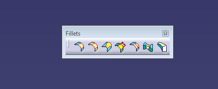

Hola sergion1985 bienvenido, sobre tu pregunta te dejo un captura de la paleta que la encontraras en el entorno GSD, Hay varias opciones y en tu caso utilizaras la primera o la segunda según si tienes las superficies unidas o no el primer icono es para redondear dos superficies y el segundo para redondear una arista de una superficie.

Muchas gracias por tu respuesta y problema resuelto. En un principio busqué esas herramientas en el módulo Generative sheetmetal design y estaban en Generative Shape Design. Ahora la botella se parece más a la realidad. No sé como agradecerte tu ayuda. Saludos
