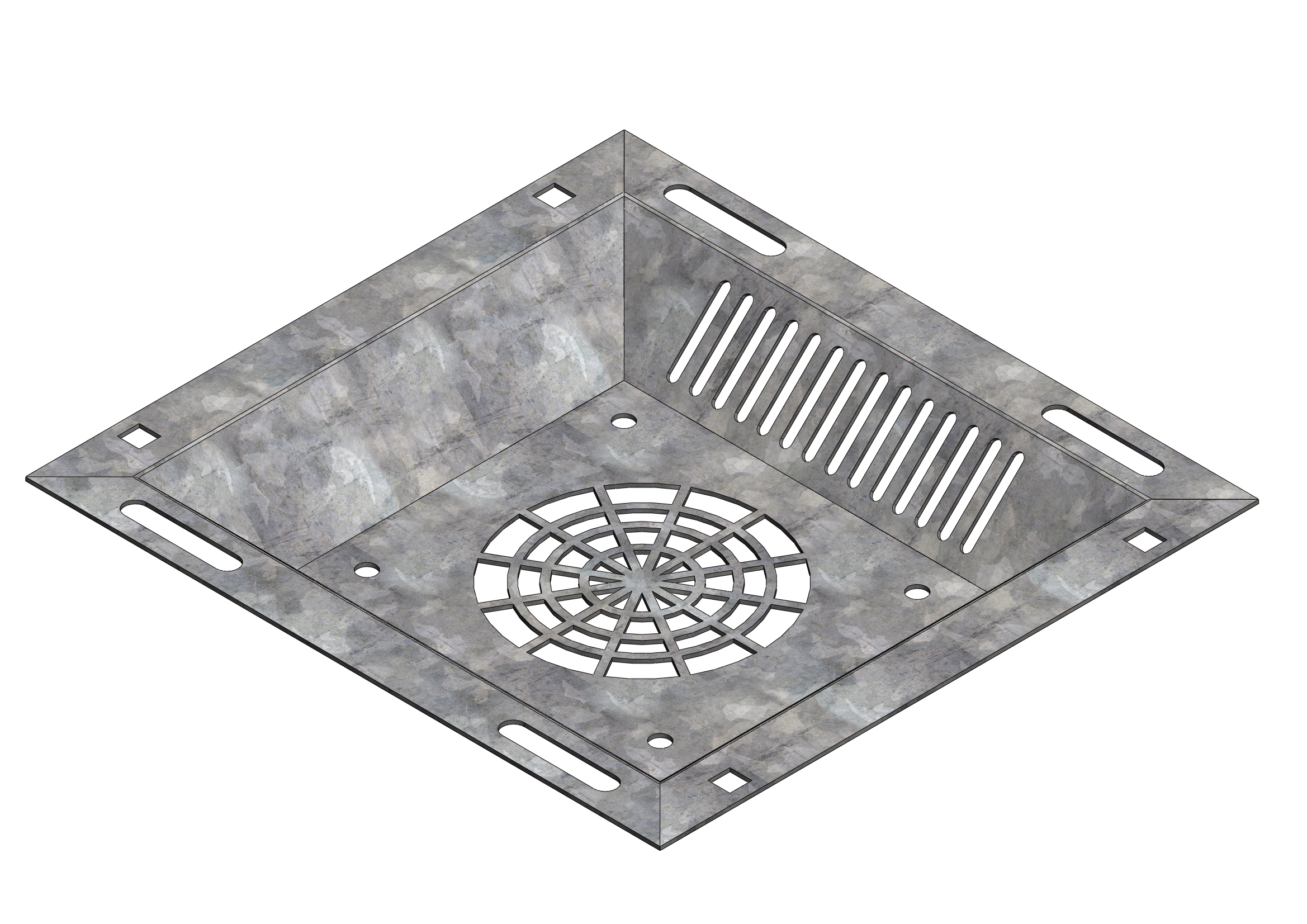

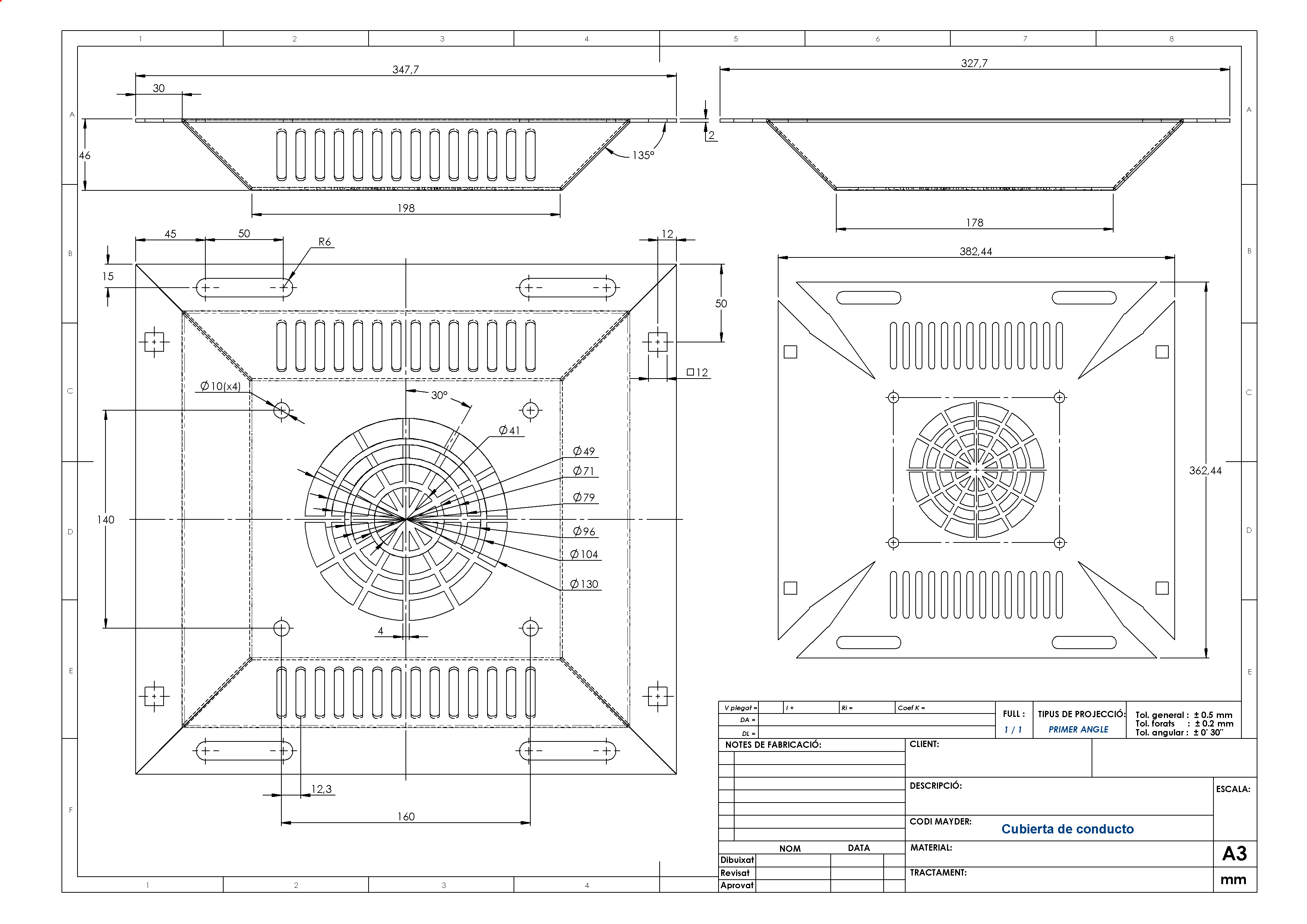

Otro mas de chapa.

Es una pasada dibujar la figura central. Vaya mareo.
Después de alguna prueba terminé realizándola en superficies. Saludos.

Ese no lo tengo hecho, he hecho uno parecido y dibujé la parte central completa. Así a bote pronto se me ocurre hacer una porción y luego matriz. Puede hacerse en el boceto inicial o matriz de operación. A ver que se me ocurre cuando me toque hacerlo.
