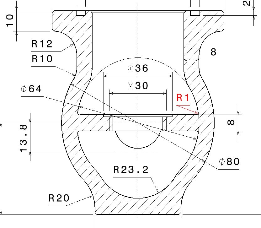

Estoy atascado a la hora de hacer el Radio en la imagen. De cuanto es el R y q. opciones pongo dentro de la orden?

realizando esta otra pieza me faltan estas dos cotas

Si lumar, recuerdo que faltaban algunas cotas, pero más o menos a escala te las puedes inventar.

Hola Lumar, veo que te estás animando ha hacer el ejercicio, me alegra mucho.
En cuanto a tu primera duda, lo siento pero no te puedo ayudar, no tengo esos conocimientos de Catia, esperaremos que algún experto en este soft te pueda ayudar.
Pero lo que si puedo hacer es darte la cota que te falta, lo puedo medir en el pdf, concretamente solo te hace falta una cota y es la profundidad del vaciado de ø22, que es 26 mm. La otra cota no te hace falta, ya que tienes 7 mm de rosca M11 (joder, ¿ya existe un macho de esa medida?, yo por lo menos ni lo he oí­do) y una profundidad del agujero de la rosca de 7.5; Como se nota que el que ha hecho ese conjunto inicialmente, no tiene ni idea de como se rosca, 0.5 mm de margen entre la longitud de la rosca y la longitud del agujero es IMPOSIBLE, pero bueno, dibujarlo si que es posible.
Creo que con estos datos ya tienes definida la pieza, si necesitas alguna cota mas, pregúntalo y te obtengo la cota.

Mondeo como siempre un "AS". No mire la escala del pdf.Ese margen de 0.5 es imposible realizarlo ni com machos de roscar ni una maquina de CNC.

Hola, con el tema de la rosca, yo no diria tanto como imposible, si va muy justo, pero hoy en dia, existen peines, fresas, que rosncan hasta abajo, personalmente hago unas piezas que van roscadas a 1/2 NPT para tuberia y me piden una profrunidad muy justa, en un principio corte un macho hasta los hilos que cuajan la rosca, hablamos de machos maquina, y ahora rosco con una fresa y es una maravilla, y el hilo termina a menos de medio milimetro de la profundidad del taladro, eso si, tengo otro taladro mas pequeño que cala la piezas

Lumar, tienes toda la razón: a la 2º pieza le faltan cotas por un tubillo. Para el cuerpo el R es 1.
