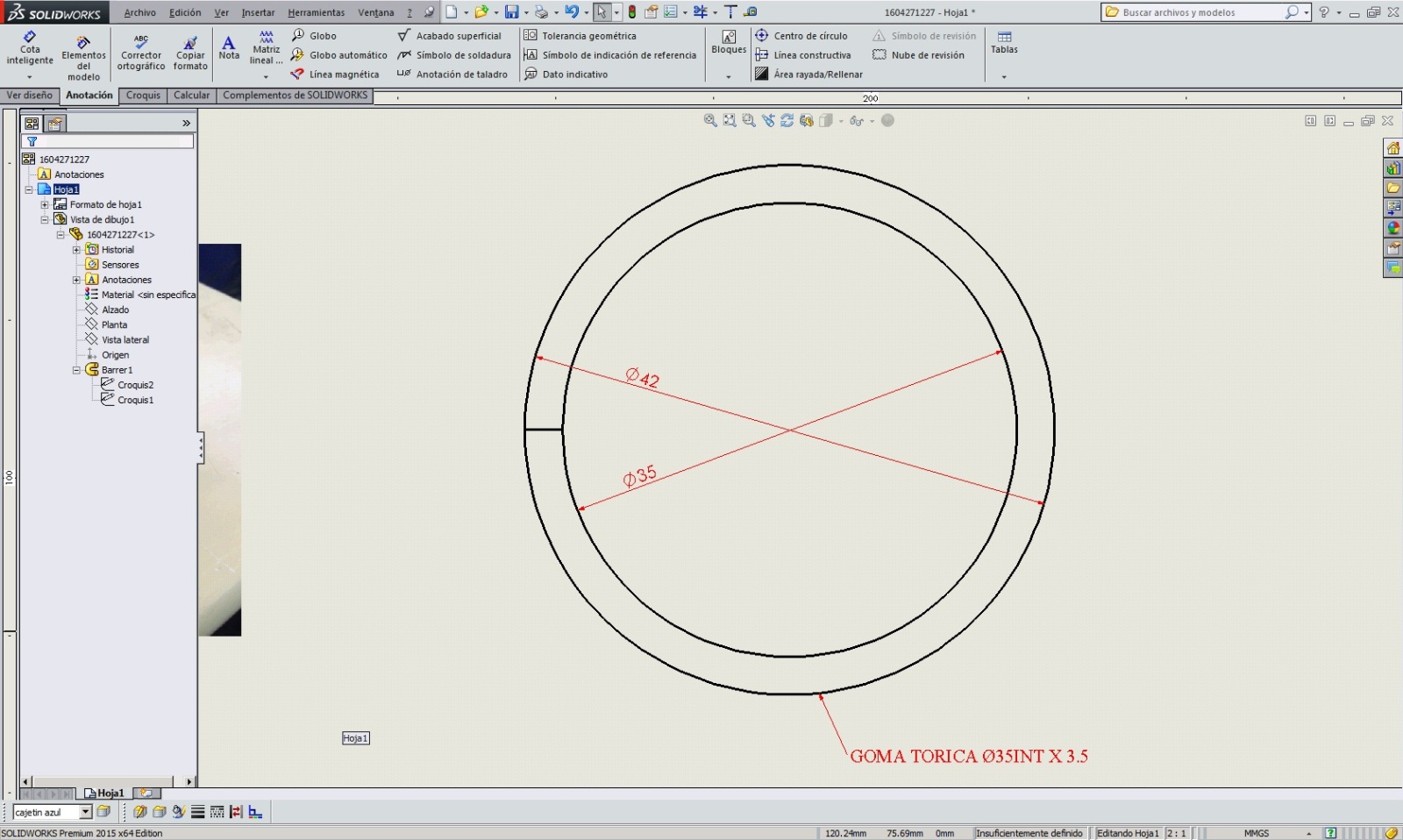

Hola a todos,
tengo una duda, a ver si a alguien le ha pasado y me echa un cable, es una tontería pero bueno ahí va.
He representado una goma tórica haciendo un barrido de un perfil circular sobre otro trayecto también circular y a la hora de sacar un plano (Dibujo en SW) y ponerlo en planta me aparece una linea como si fuera el perfil que he barrido:
¿Sabe alguien si esto se puede evitar de alguna manera? El caso es que he utilizado el barrido en multitud de ocasiones y nunca me había percatado de esto (o no había pasado).
Un saludo y gracias.

Solución: en lugar de barrido hacer una revolución y así no te muestra ninguna línea.

Buenos días Mac80,
Muchas veces, en los planos (Dibujo en SW) salen líneas que no deberían salir o no quieres que salgan, solución:
Te situas sobre la línea das botón derecho de ratón y sale un desplegable en el que puedes quitar esa línea, cambiar el color, el espesor y el tipo.
