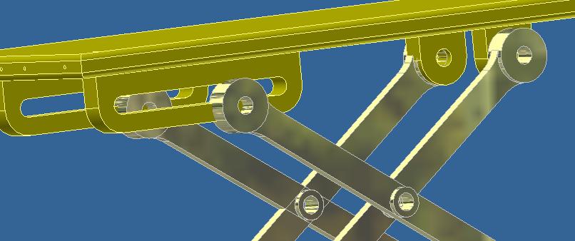

Intento colocar una restricción de los "brazos" con el coliso, pero :41...y eso que no hace mucho las he estado practicando, jejeje :53
Todaví­a no acierto a comprender la restricción que debo poner para después poder simular la restricción....tengo que dar un gran repaso a este tema :18
...por ejemplo, la del cigüeñal con el pistón era angular, del plano del cigüeñal con el eje pistón, pero esta es lineal ...con lo que no se cual emplear
Como podéis observar soy "durillo" con la cinemática....no sé, pero me cuesta entender el modo de restriccionarlas :45

A ver Carlos, piensa un poco, ¿qué es lo que se tiene que "mover" de cada pieza, o como explicarí­as tu este "movimiento"?. Pues muy sencillo, se trata de hacer que el eje del agujero del brazo, describa una trayectoria a lo largo de la mitad del coliso. ¿Que no me has entendido?, no, si ya lo digo yo, la teorí­a no es lo mí­o, así­ que manos a la obra.
Abres la pieza que tiene el coliso, créate un eje de trabajo en el cí­rculo de inicio del coliso, ahora otro eje de trabajo en el cí­rculo del final del coliso y una vez los dos ejes creados, te creas un plano de trabajo usando los dos ejes.
Vuelves al conjunto y creas una restricción de coincidencia del eje del agujero del brazo, con el plano que has creado, Ya está, montado el conjunto, así­ de sencillo.
Cuando tengas más soltura con Inventor, te voy a enseñar cómo se hace un plano de trabajo directamente sin crear ejes de trabajo. Te doy una pista ¿se te ha ocurrido alguna vez, cuando estas utilizando eje de trabajo o plano de trabajo, darle al botón derecho antes de tocar nada?. Pues ahí­ está la pista :44 :44

Hola Mondeo
pues ahora si se mueve :28 :28
Antes de llegar a la solución, estuve trasteando con varias posibilidades de movimiento y me reafirmo en que tengo que dar un amplio repaso a este tema, hasta llegar a entenderlo :63
Muchas gracias por tu ayuda ....sin ella creo que todaví­a estarí­a :41

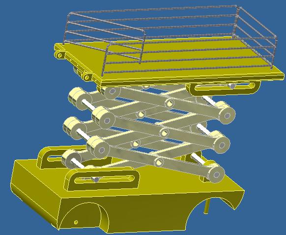

Bueno, pues parece que pronto la podrán usar para llegar a esos rincones donde no se llega, jejeje....ya mismo veo a los "chispas" tirando cable :53 jejeje, que recuerdos :62
Estoy como el muñeco de Jose Luis Moreno ¿os acordáis?

Muy bueno, pero que muy bueno Carlos.
Solo un pequeño detalle, ponle barandilla a la plataforma sino los "chispas" pueden caerse.

Si señor Carlos muy buen trabajo :21 :56 :21 Poco a poco te estás poniendo las pilas pero bien :69
Leches el Macario hacia añooossss. :63
