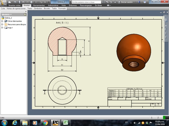

Saludos a todos soy Mario, les escribo desde Puerto Cumarebo en el Estado de de Falcón- Venezuela justo a las orillas del Mar Caribe, tengo un pequeño taller en casa y me gusta diseñar y hacer toda suerte maquinas y artilugios, casi siempre utilizo AutoCAD para dibujar las piezas de mis proyectos pero recién instalé Autodesk Inventor (2013) que me parece mucho más amigable para el diseño de piezas mecánicas y me facilita mucho el desarrollo de mis ideas, sin embargo no domino al 100% el programa por lo cual acudo a ustedes muy respetuosamente para pedirles me ayuden a aclarar unas dudas con el tema del acotado, básicamente me interesa asociar el valor de una cota a una letra por ejemplo y luego poner el valor de esta en una tabla, digamos que tengo un rectángulo de ancho A y alto H del cual debo fabricar unos 5 modelos con diferentes medidas A-H puedo hacer una tabla donde indico el modelo y las medidas A-H (Véase la imagen adjunta) así el dibujo quedaría mas limpio y mejor presentado, seguramente es una tontería pero honestamente no doy con la solución por lo que les pido su ayuda.

Hola Mariorey13, bienvenido a RinCAD, esperamos verte con frecuencia por aquí.
Yo interpreto tu pregunta de dos maneras:
  1. Quieres hacer una pieza parametrizada con una tabla Excel y un plano con la imagen, las cotas y la tabla. Pero quieres que cuando selecciones un modelo, la pieza se cambie a esas medidas.
  2. Simplemente quieres hacer la pieza en 3D (con las medidas de UNA referencia), hacer el plano, poner las cotas con letras y una tabla con las distintas variantes.
Respuesta a cuestión 1: se puede hacer y se llama iPart. Te dejo un vídeo sencillo donde lo explican.
Respuesta a cuestión 2: se puede hacer como se hace una pieza normal y corriente. La dibujas en 3D, te creas un plano, pones la vista que te interese y la acotas. Pero editas las cotas y le vas poniendo las letras que necesites. Cuando la tengas terminada, hay un comando para colocar tablas (A), bien rellenas desde un fichero de Excel (B), bien vacías para rellenarlas a tu gusto (C).
Ambos casos se pueden editar para añadir filas, columnas o datos, y en el caso C, con hacer doble url en la tabla, obtienes la edición de la misma.

He probado con las indicaciones del amigo Mondeo14 y me funcionó a la perfección, aun debo practicar e investigar un poco mas el tema de la iPart, de momento les dejo una captura de pantalla
