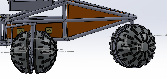

Y ahora si, viene mi pregunta, he realizado una especie de vehículo todo terreo y todo me fue bien con la definición del estudio hasta que tenía que definir las ruedas con el suelo, ¿cómo podría hacer esto?. Adjunto foto de mi vehículo.

Yo haría unas líneas curvas equidistantes para definir la trayectoria de las ruedas y le pondría motor (generación de movimiento a la delantera).
Eso lo haría en Catia porporque no manejo solidwork pero todos funcionan de modo similar con sus características especiales.
Prueba lo y si no funciona, vuelve a preguntar
