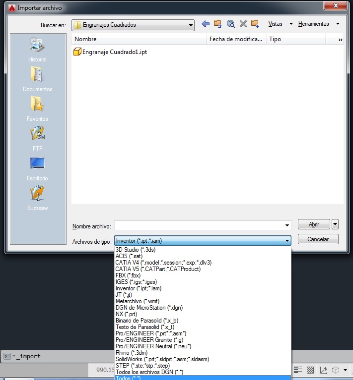

Inventor puede exportar a varios formatos. Entre los que mas uso y por orden de preferencia son, Parasolid (x_t), stp (o step), sat, igs e incluso a formato Catia y SW. Lo que ya no tengo nada claro si Autocad puede abrir sat o es Mechanical el que lo hace. Como no se me ha presentado nunca la posibilidad de abrir algo de Inventor en Autocad, pues desconozco el tema y lo que comento suele ser porque hago pruebas antes de "lanzarme" a la piscina, no sea que no haya agua y me de el gran batacazo :44 :44
Lo que digo, he de probar las cosas antes de contestar, porque si que se puede IMPORTAR todos estos formatos, por lo menos la versión de Autocad que yo tengo, la 2016:
Ya ves que hay mas de los que he comentado según mis gustos.
