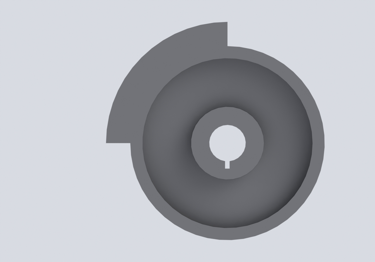

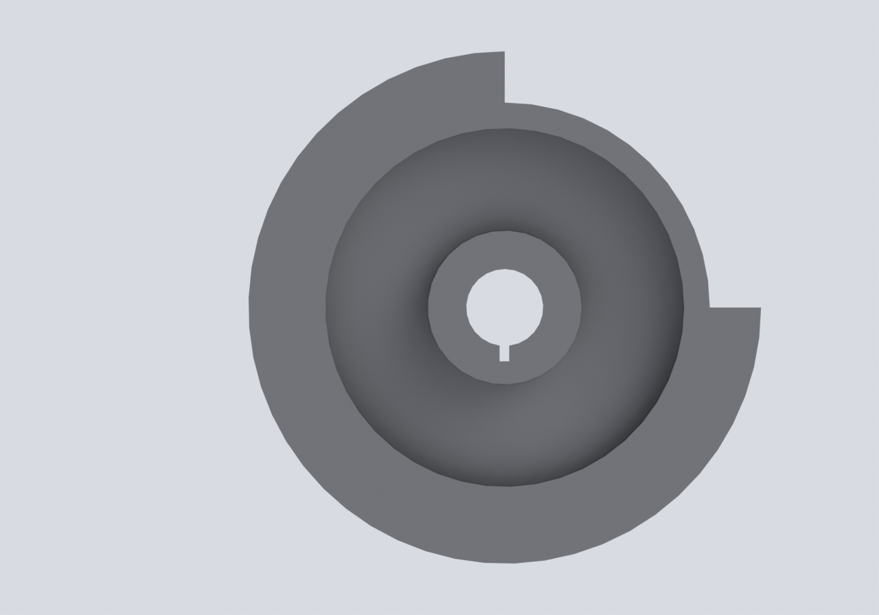

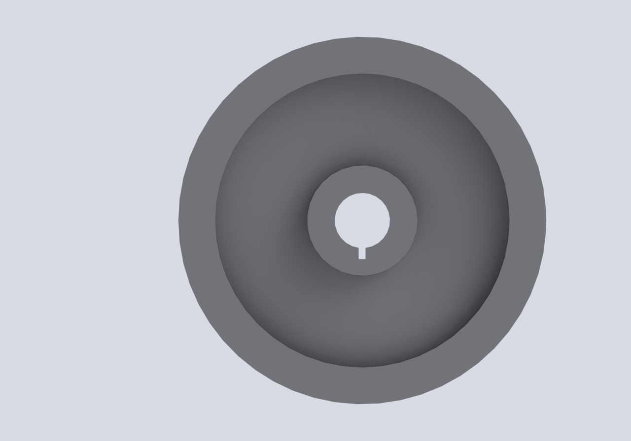

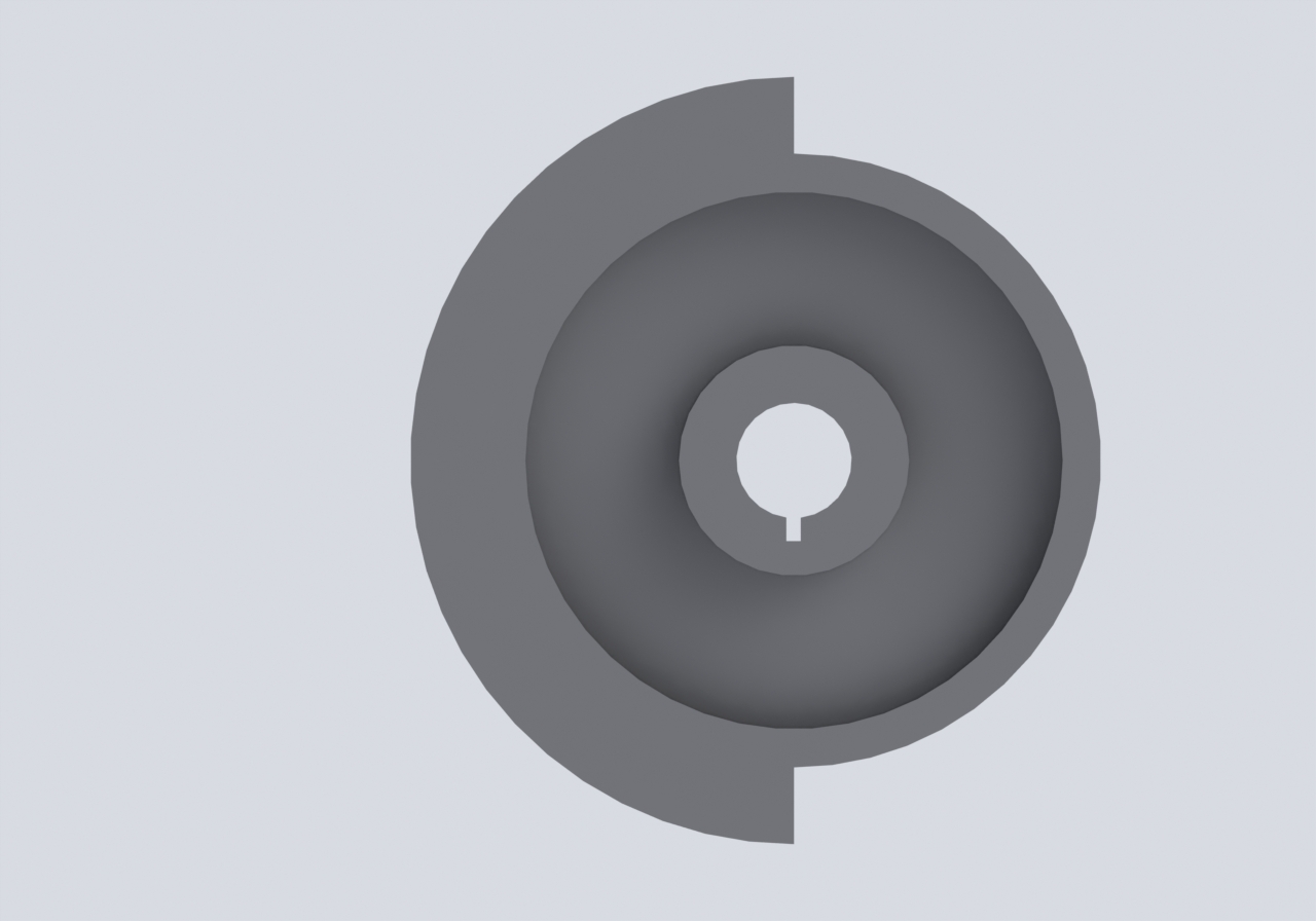

He dibujado las siguientes ruedas:
ImagenImagenImagenImagen

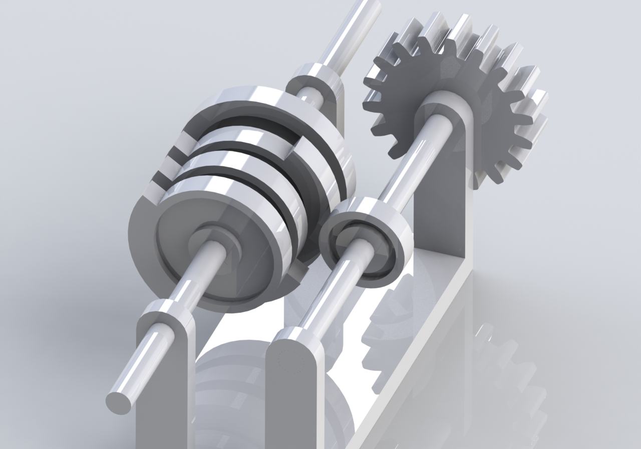

con la siguiente disposición:
Pues bien, no se como relacionar las ruedas grandes, las "discontinuas", con la pequeña, de forma que:
con la rueda grande 1, la pequeña gira siempre, por tanto, el piñón gira siempre.
con la rueda grande 2, la pequeña deja de girar cada 3/4 de vuelta,
con la rueda grande 3, la pequeña deja de girar cada 1/2 de vuelta,
con la rueda grande 4, la pequeña deja de girar cada 1/4 de vuelta,
He probado ha relacionarlas como correa/cadena y como engranaje, pero no funciona...
Agradezco cualquier ayuda!

CarlosB, en realidad no se trata de levas, son ruedas de goma cilíndricas, pero como no quiero dejar nada sin experimentar, así lo he hecho, pero no funciona (o no lo hago bien); Solidworks me dice:
"Las caras seleccionadas no forman una leva cerrada y continua extruida a partir de un solo perfil"
He probado distintas combinaciones (eligiendo las caras) pero siempre con idéntico resultado, me da la impresión que la cara elegida no puede ser curva... aunque ahora que lo pienso cuando elegí una cara plana tampoco funcionó...
¿Tengo que seleccionar o desseleccionar alguna opción que no consigo ver?
Gracias por su ayuda!

Hola Gromek.
Me temo,es mi opinión, que con la relación "leva" no funcionará.
Para que admita la relación "leva" la rueda discontinua no debería tener el salto de un diámetro a otro tan brusco, tendrías que suavizarlo, pero esto no haría que la rueda pequeña dejara de girar, giraría, a menor velocidad ya que el diámetro se haría mas pequeño, pero giraría y esto no es lo quieres.
En estos momentos no se me ocurre como solucionar, si es que tiene solución, lo que pides.
Si se me ocurre algo te lo cuento.

Muchisimas gracias por tu respuesta Ricardo!! Llevas razón, no quiero que siga girando, aunque sea a menor velocidad, porque además, para la prueba inicial he puesto 1, 3/4, 1/2 y 1/4 pero en el modelo real no seria así, cada rueda tendría una dimensión muy concreta.
Por cierto construyo una calculadora mecánica...
Para no tener que andar probando miles de veces, pensé que igual podía simularlo en Solidworks pero me da la impresión que me toca lijar y lijar jejeje
Yo seguiré investigando jejeje! Saludos
