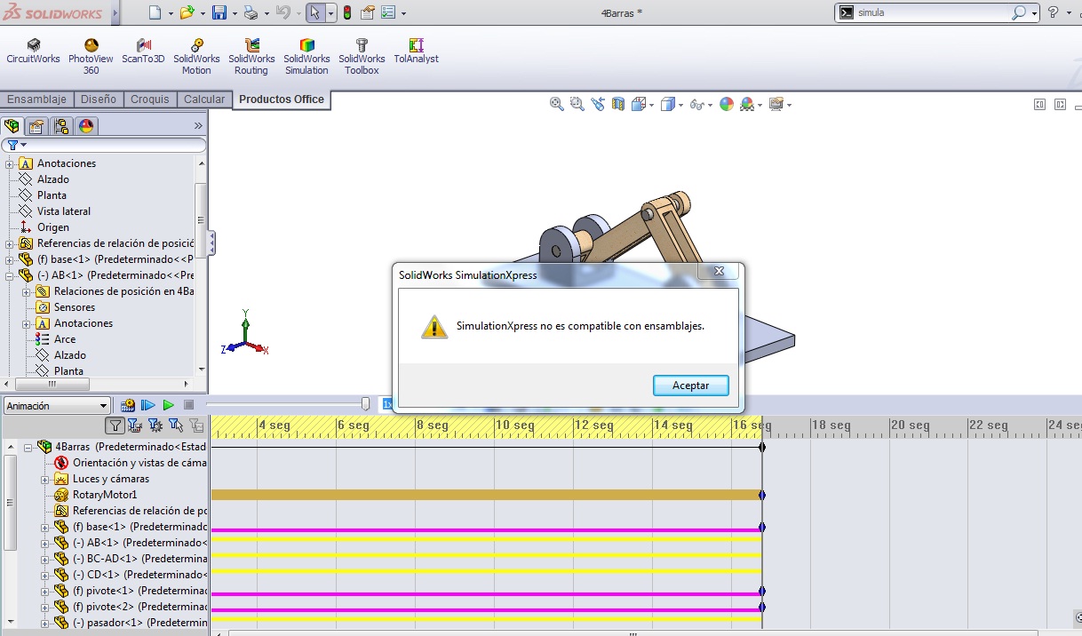

Tengo un problema al querer simular un ensamblaje. En la imagen me explico mejor.
¿Qué podría hacer? Gracias.

Creo que tienes un problema con simulación de esfuerzos y no con simulación de ensamblaje.

Buenas, prueba a cambiar la pestaña de "Animación" a "Análisis de movimiento". Para obtener fuerzas, momentos, etc. tienes que activar el módulo del Motion.
En la animación puedes calcular solamente una pieza y se hará para cada paso de la animación con lo cual lleva bastante tiempo.
Si quieres simular el ensamblaje tendrás que hacerlo con una simulación normal, fuera del estudio de movimiento.
