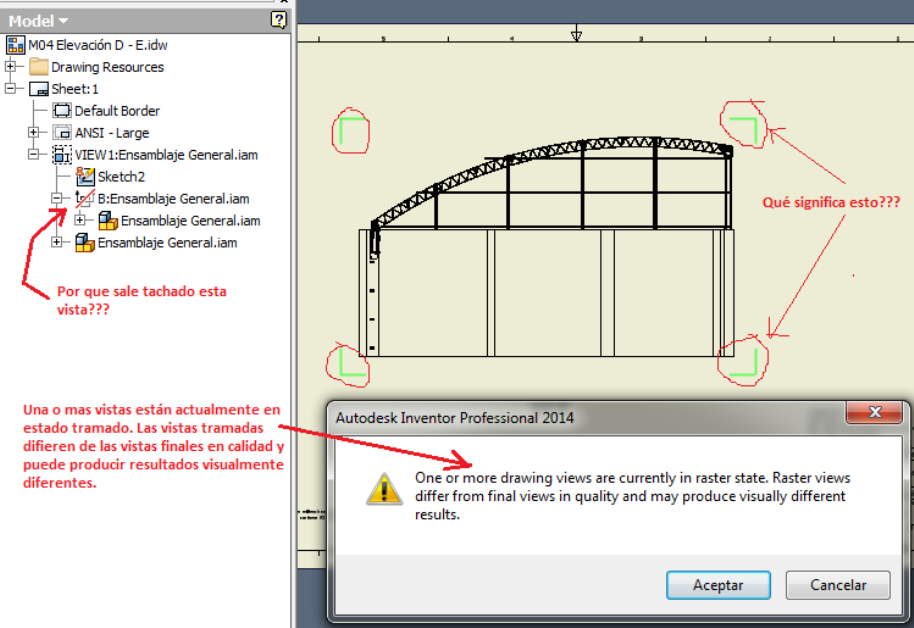

Estoy creando vistas de elevación de una estructura parabólica.
Pero al cargar una vista al plano, me aparecen unos indicadores verdes, como si la vista estuviera en proceso de carga o algo así. La he vuelto a cargar y nada. He descartado el plano y he creado otro plano, pero nada.
En el panel de navegación la vista me aparece tachada con rojo, inventor me dice que la vista está en estado de tramado.
Que puedo hacer? adjunto imagen

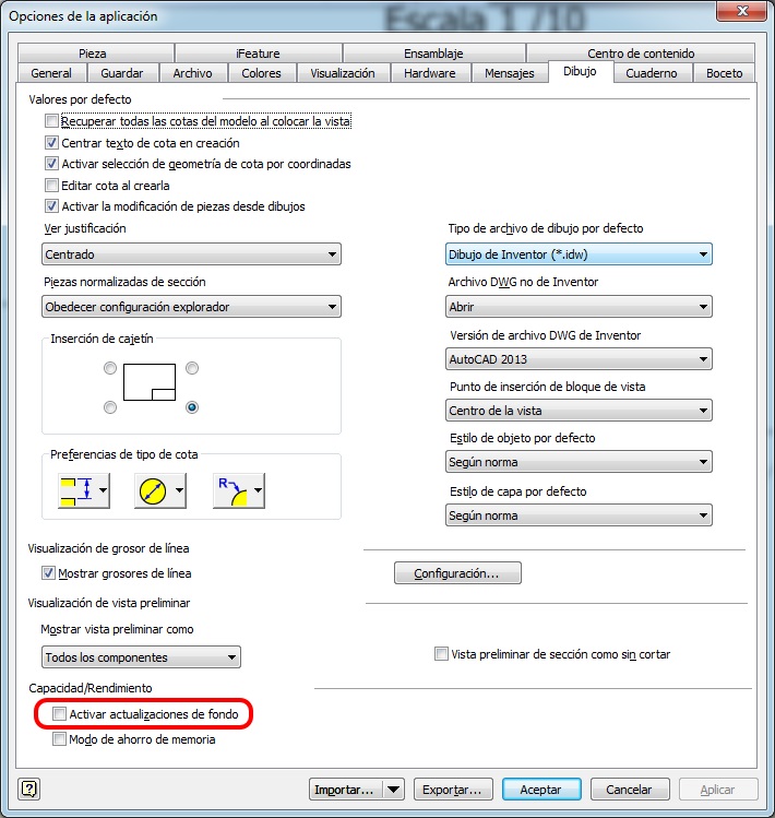

A tu pregunta, esto te sucede porque no has quitado una opción en las opciones.
Vete a "Herramientas/Opciones de la aplicación", busca la pestaña "Dibujo" y desmarca lo que te indico:
¿Y para que es esta opción?, para mi para nada, pero según Autodesk sirve para que salgan las vistas mas rápidamente pero sin definir al 100%, permitiéndote hacer otras cosas mientras se recalcula totalmente los detalles. Esas "otras cosas" pueden ser marcas, cotas, ejes u otras vistas proyectadas. Si le dejas un rato a que termine, las marcas desaparecerán.
Insisto, para mi es una pérdida de tiempo, creo que calcula mas rápido las vistas sin esta opción, que con esa opción. Es mas, mientras estén esas marcas, NO puedes ni imprimir el plano.
