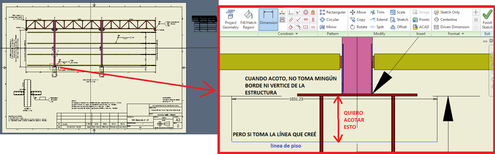

Te adjunto una imagen, para que veas como he trabajado.
En la imagen se ve:
Todo dentro de la misma vista, en el png en el recuadro rojo se ve que he colocado una línea de piso (azul) y desde esta línea trato de acotar hasta la parte inferior de la placa base (rojo), pico la línea y si la toma; pero cuando intento buscar una arista o vértice de la placa base (rojo), no la detecta.
He seleccionado la vista antes de ejecutar el comando Sketch.

Pues o estoy muy equivocado, o eso lo he hecho yo cantidad de veces sin problemas. Eso si, la línea ha de estar dibujada en un Sketch dentro de la vista que quieres usar para acotar. A mi me ha pasado lo que a ti varias veces y todas eran porque no tenía el Sketch en esa vista.
Para asegurarte 100% de que esta en la vista, selecciona la vista en el Navegador y después el comando Sketch, así no deberías de tener problemas.
