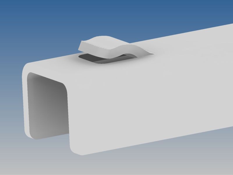

Al final lo que he hecho es crear un perfil y un camino para realizar un barrido. Mas tarde lo ajustaré a las medidas correctas. Entonces mi proveedor ya se espabilará a encontrar el punzón y la manera o modo de fabricar la pieza.
Adjunto imagen.
