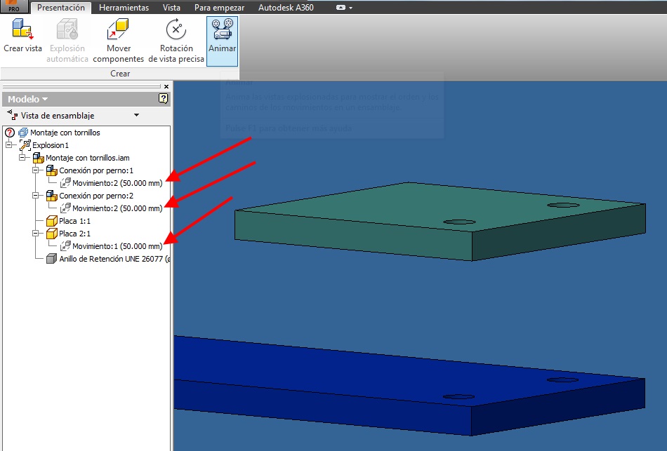

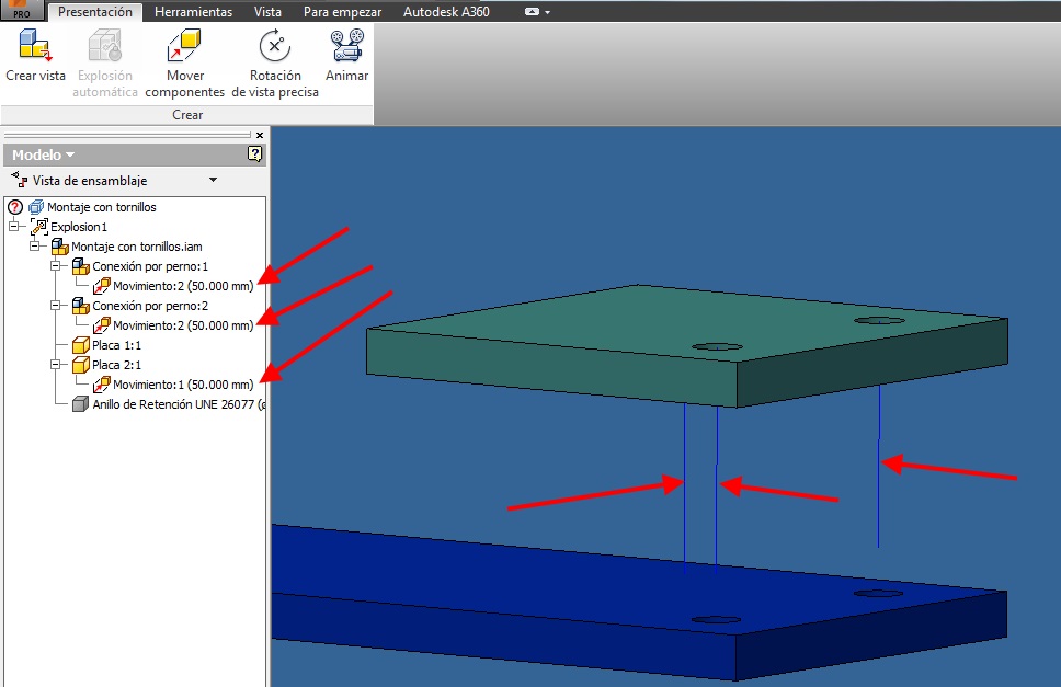

Estoy probando el inventor 2016 pro. Cuando hago una presentación, me quedan activadas las trayectorias de las piezas que voy moviendo, y no encuentro la forma de que no aparezcan las trayectorias. En inventor 2015 las podía anular, pero no encuentro la manera en inventor 2016.
Alguna sugerencia?
Muchas gracias.

¿Ha probado a quitar la visibilidad desde el Navegador?
Despliegas todo el árbol, seleccionas todas los "movimientos", botón derecho, quitas el tic de "Visibilidad.

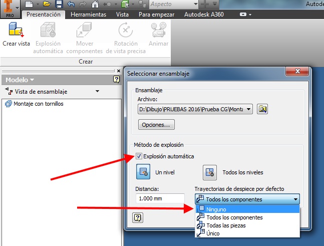

¿Es que no quiero que aparezcan desde el principio?. Pues cuando vayas a crear la presentación, marcas automática y seleccionas en las opciones que te da.

La opción automática ya lo había probado, pero me resulta mejor no utilizarla para poder desplazar las piezas la cantidad que necesito.
En esta versión, al marcar una pieza, aparece una ventana desplegable en la que, en teoría, permite quitar las trayectorias. Pero aunque marco esta opción, o además marco cualquiera de las otras opciones, no sucede nada, queda la opción de la trayectoria por defecto. Así que voy a utilizar la segunda opción que me diste: quitar la visibilidad desde el navegador. Seguiré investigando y si encuentro algo, lo postearé.
