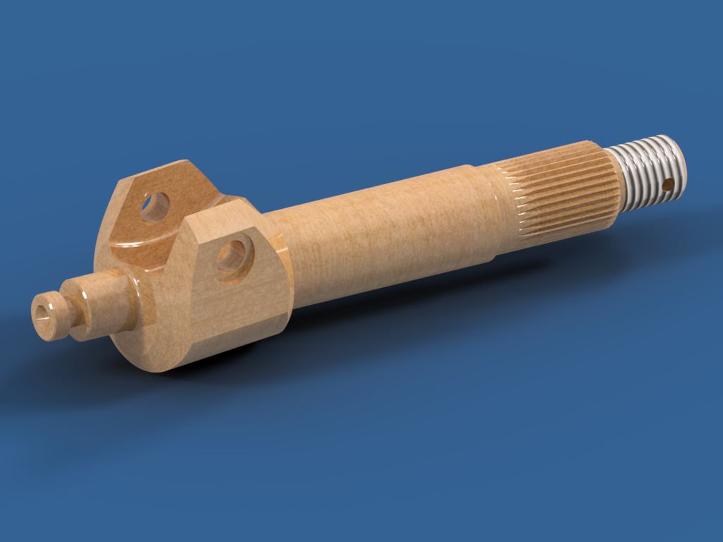

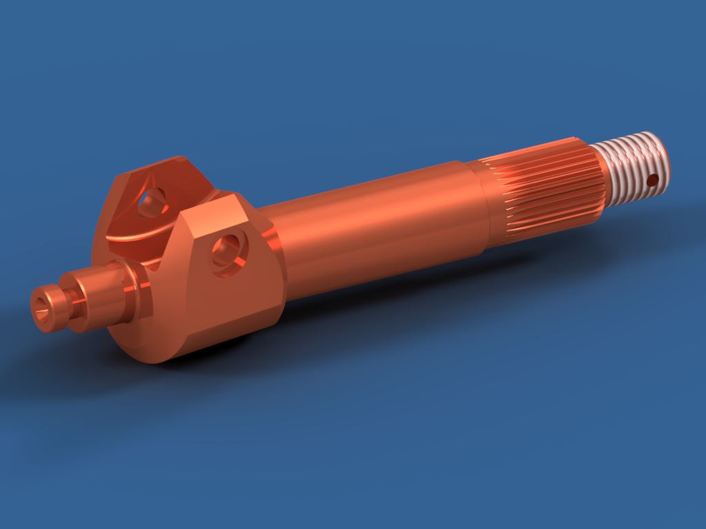

Una de las novedades mas importantes de esta nueva versión, es el tema del Inventor Studio. Por lo que he podido leer en la ayuda (primero en inglés y después en castellano), lo ensalzan como una mejora importante. La verdad que me al principio me ha parecido el mayor desastre que le habían podido hacer, porque todo a lo que estábamos acostumbrados antes, ha desaparecido. Ya no hay entorno para definir, lo trae el ya definido (hay varios modelos) y en ellos están configuradas las luces. Dice que se puede modificar, pero si ya me he hecho un lio para hacer un render, no te digo nada con lo demás.
Pues bien, probando y probando, a cada prueba que hacía, me iba gustando algo mas. Toco aquí, toco allá y al final hasta me ha gustado:
Antes me gustaba el render de SW, ahora ya me esta gustando este y mucho.

Siento ser un pesado, pero me ha parecido oportuno mostrar otra imagen, lo siento :62 :62
Hasta las maderas las renderiza de maravilla, espero que no lo vea Carcoma, porque seguro que le saca alguna pega :44 :44

Yo también le sacaría alguna pega, no se si del programa o del usuario (je,je,je...), la dirección de la veta de la madera debería coincidir con la dirección del eje, quedaría mas real y mas bonito.
PD. De todas formas me gustan mucho esos renderes del Inventor 2016.
Mensajes: 12345
Re: Inventor 2016, Novedades
:44 :44 , por eso he hecho el comentario de lo de Carcoma, porque el me lo diría a la primera.
Simplemente es para ver la calidad de los detalles y la verdad, que cada vez que lo miro, mas me gusta. Tendré que probar con un conjuntillo, a ver que pasa.
