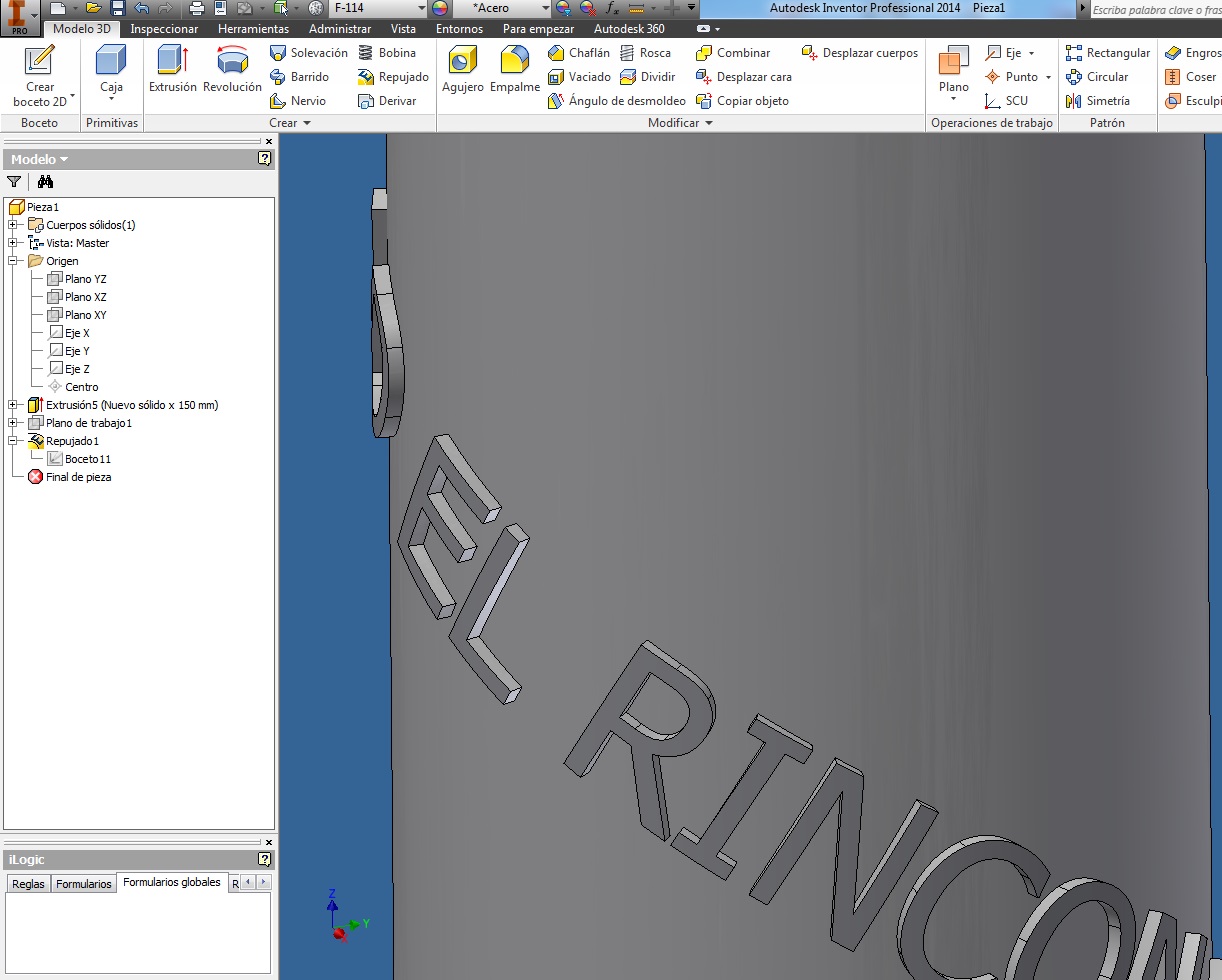

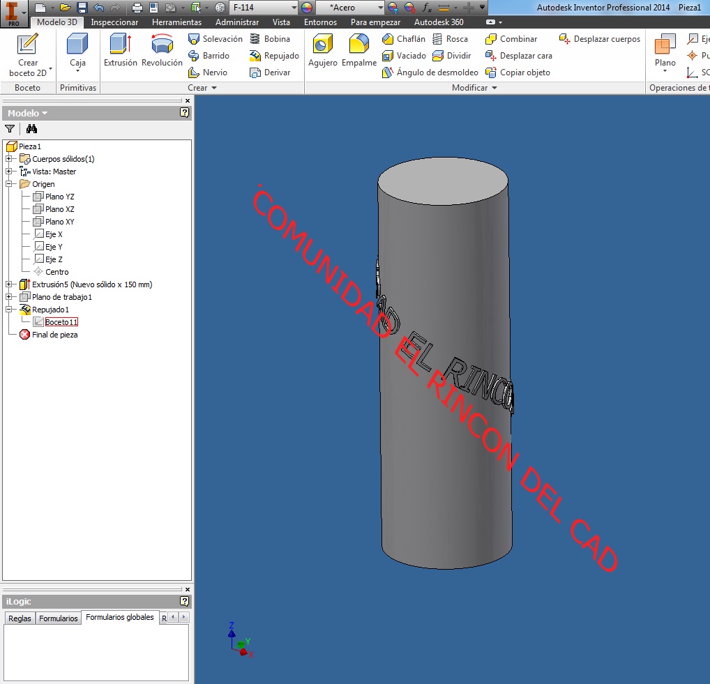

Sucede que necesito “enrollar” un texto en una figura 3d y luego darle volumen a ese texto, pero no tengo ni idea como hacerlo, la cosa es que no me sirve la opción “repujado” porque necesito que el texto se adapte a todo el diámetro de la figura, no solo a lo que quede al frente del texto como hace “repujado”, no sé si me comprenden :58 . Adjunto imágenes a ver si quizá alguno sepa cómo hacerlo y me lo puede explicar, a ver si logro envolver la figura con el texto y luego extruirlo unos 2 mm.

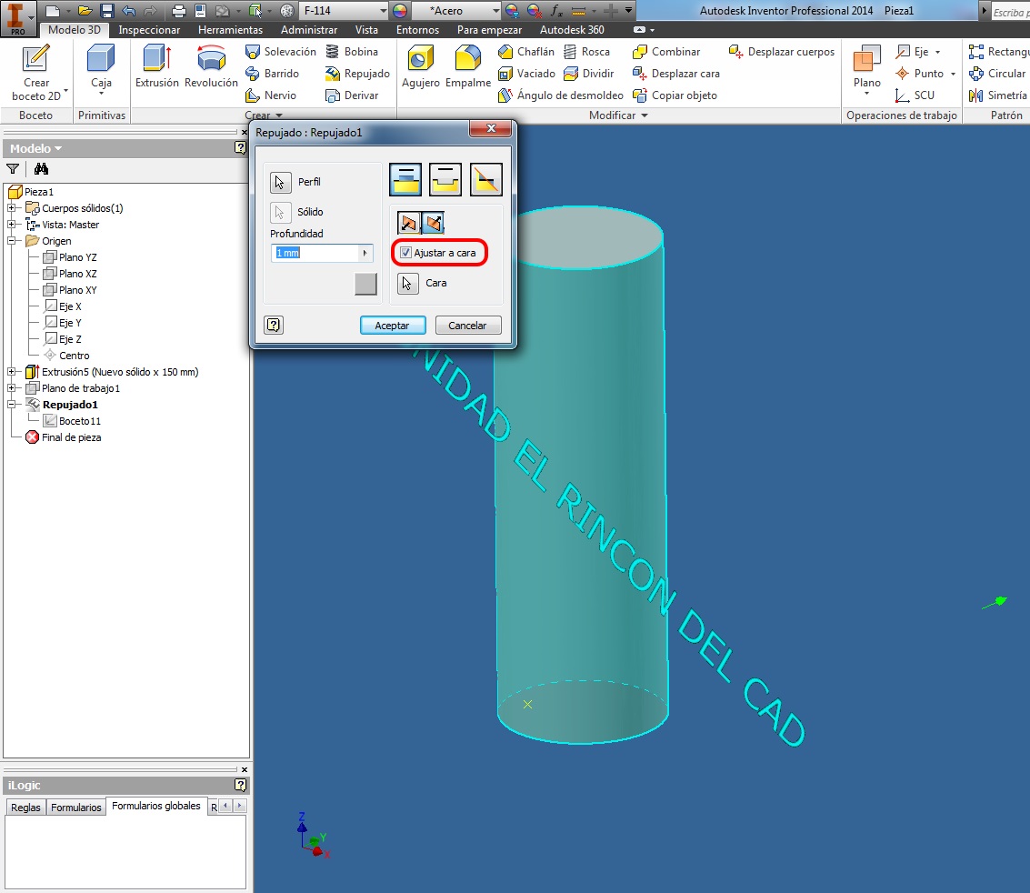

Tus imágenes me confunden, porque no se si preguntas por un cilindro o por una forma compleja. Pero bueno, te cuento:
Lo que quieres hacer, se puede hacer perfectamente en un cilindro con el comando "Repujado", solo has de marcar la opción de "Ajustar a cara":
Ahora bien, NO se puede hacer con la figura que has creado con una Solevación. ¿Por qué?, porque Inventor te pide UNA cara para adaptar la forma y la figura que representas tiene SEIS caras, de las que solo te deja seleccionar una.
Y me atrevería decir que no creo que se pueda hacer con ningún programa de CAD, por lo menos los que yo conozco.

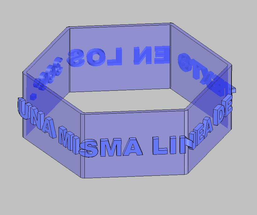

En Solid Edge algo se puede hacer pero las caras deben ser verticales (no lo hará en un cono).

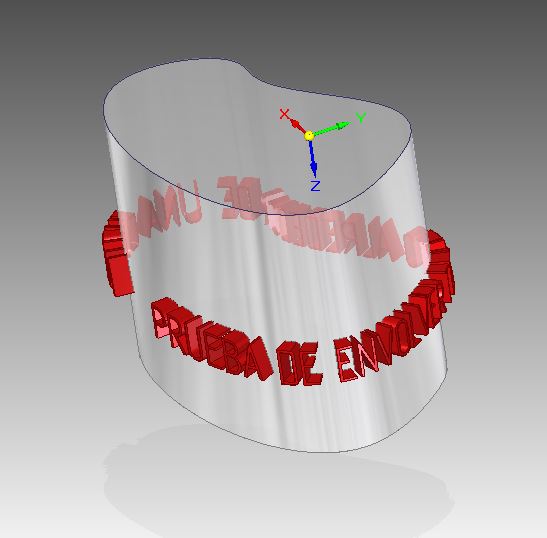

Haciendo mas pruebas en Solid Edge (de no practicar me esta costando) he obtenido este texto alrededor de una superficie creada con una spline.

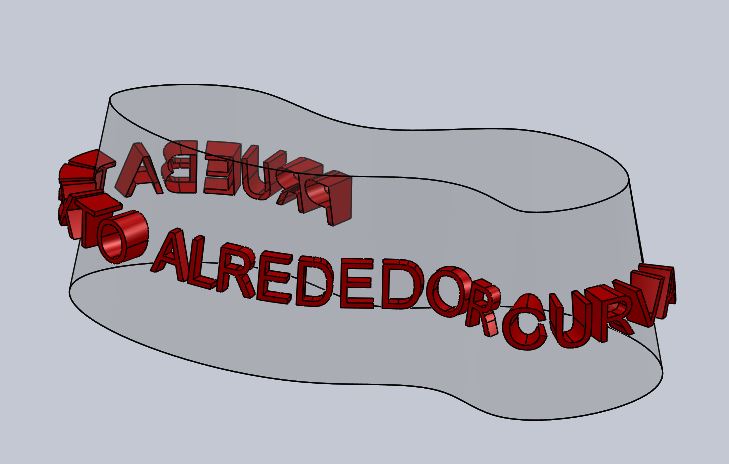

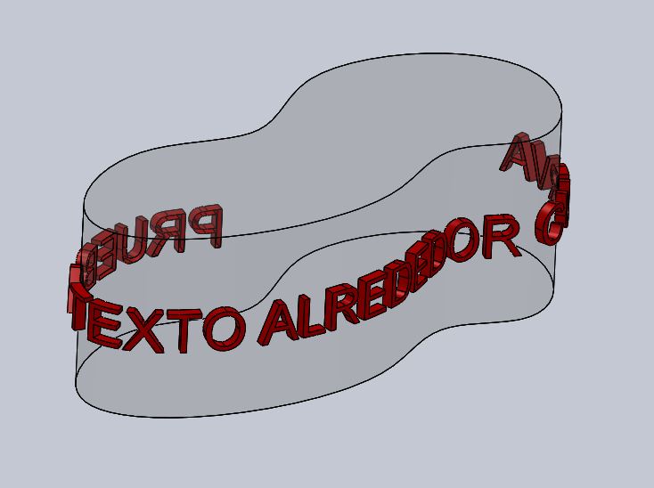

Yo mismo me corrijo, si se puede en SolidWorks, siempre que la pared sea vertical

En principio la pared debe ser vertical, pero después de proyectar el texto y hacer la extrusión podemos dar desmoldeo a esa pared quedando las caras de las letras verticales o también podemos aplicar desmoldeo a las caras de las letras para que queden inclinadas igual que la pared.

En SolidWorks el comando es "Envolver", entre las opciones tenemos el poder hacer relieves o grabados, dando por supuesto la altura que deseemos.
En Solid Edge, primero "Boceto envolvente", esto proyecta el texto sobre la superficie y a continuación se hace un "Barrido perpendicular".

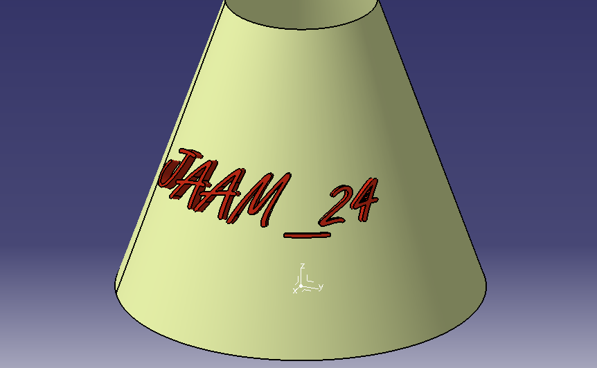

Yo por probar lo he intentado con Catia en un cono y este es el resultado.
