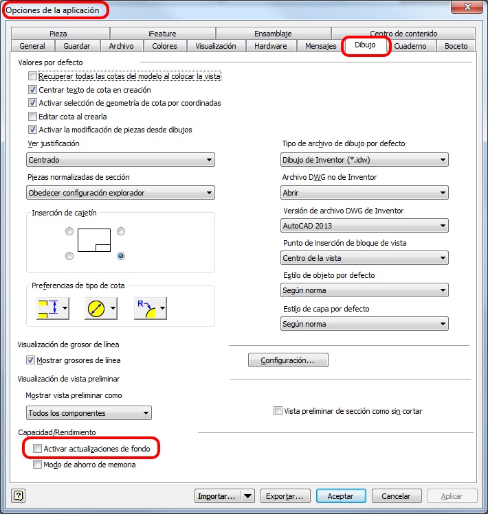

Hay un detalle en la configuración que te puede traer por la calle de la amargura (a mi me trajo de cabeza hasta que lo descubrí). No se si te pasa, que cuando pones una vista en un 2D (de una cosa sencilla o no), se le ponen cuatro vértices verdes a la vista, esta a perece pero no muy definida. Contra mas sencilla sea la pieza, estos vértices desaparecen antes; contra mas compleja, es un sufrimiento, porque a pesar de que tengas las vistas, si intentas imprimir el plano, no sale nada. ¿Que son esos vértices?, pues Inventor le llama "Actualización en segundo plano", y lo que hace es presentar la vista rápidamente para que tu puedas poner mas vistas, cotas, texto, etc, mientras el programa va calculando la vista. Con todo el perdón del mundo, los señores de Autodesk se podían haber metido esa opción por donde estoy pensando.
Bueno, se puede desactivar, que es lo que nosotros tenemos en la Oficina:
Creo que sobran los comentarios.

Voy a probar a desactivar eso de las vistas de actualización. Hasta ahora yo creía que esos vértices eran lo que llama "vistas de raster" pero espero que me vaya bien con eso, porque yo si que puedo mover las piezas en el .iam, pero en el .idw es la auténtica risa, y a esto es a lo que me refería. Cada vez que consigo sacar una proyección (hablamos de una media hora) guardo, no vaya a ser que explote y lo pierda todo
