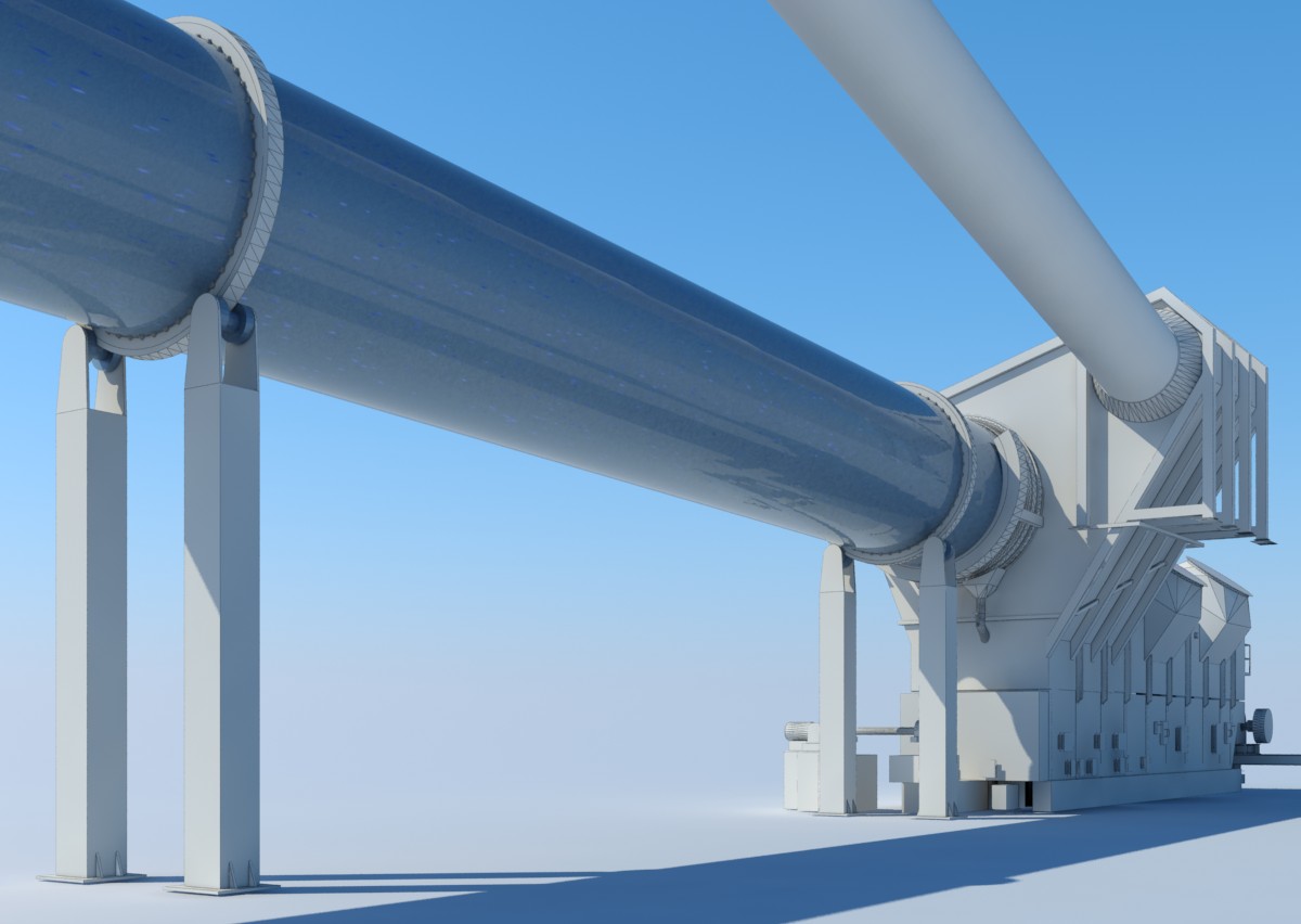

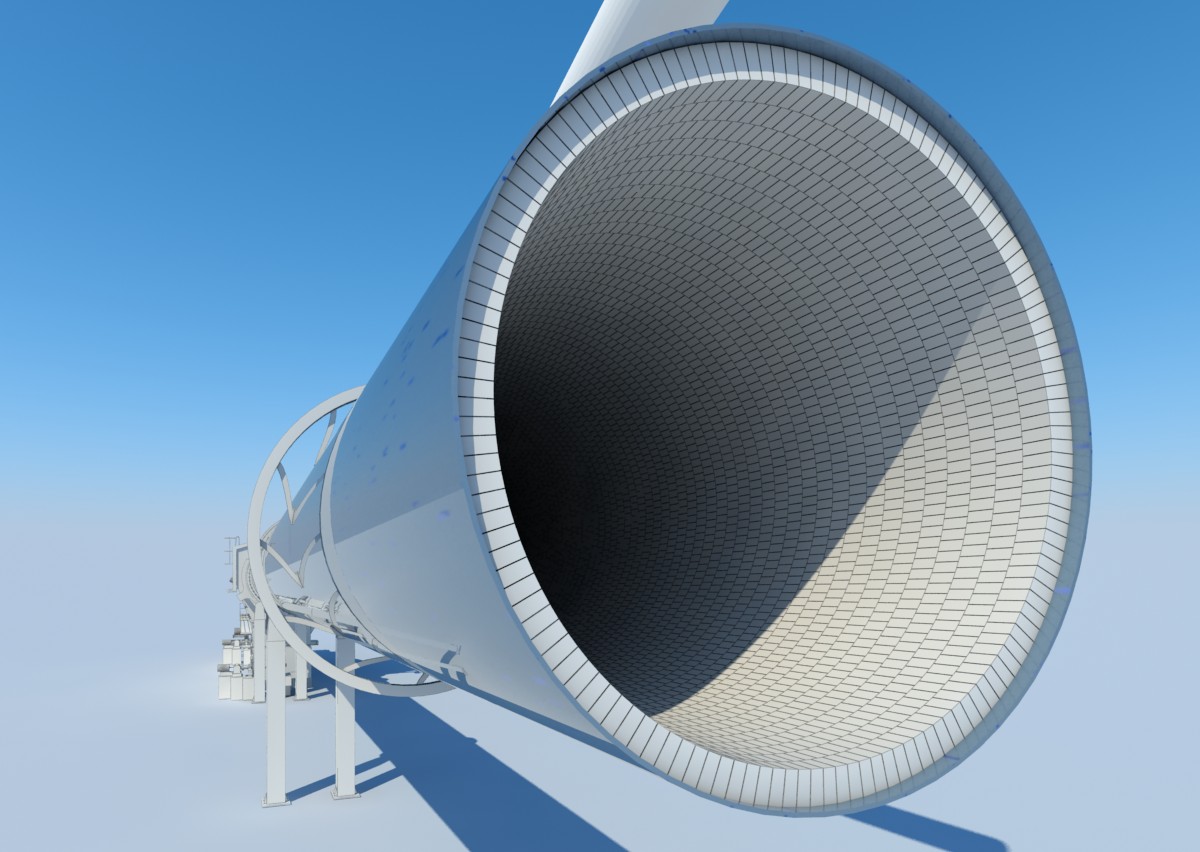

Bueno, voy a dar la última respuesta.
Ya hemos conseguido dar con un sistema de intercambio de ficheros que permite, de forma fácil y sencilla, traspasar información con archivos ligeros.
La base es la siguiente:
Creando vistas de detalle sobre el ensamblaje, voy separando las partes que quiero que salgan en cada archivo, pero sin salirme del ensamblaje para que mantengan sus relaciones espaciales. Gracias a esto consigo que los ficheros de transferencia que me crea sean idependientes, sin necesidad de pasarlos por ningún software intermedio para explotar las mallas. Sin embargo, al ser vistas de detalle del mismo .iam, las relaciones posicionales con respecto al centro del espacio se mantienen. Así, al unir todas las mallas en otro programa, se cargan sin problema y en su posición.
Una vez que se han obtenido las vistas de detalle, y estas son exportadas, hay que tener en cuenta una cosa más: hay que comprobar cual es el plano base para los demás programas, dado que inventor tiene a considerar como plano inferior el XZ, pero prácticamente todos los demás usan el XY
Gracias a esto he conseguido que, un archivo que antes al exportarlo pesaba unos 90 MB, pase a ser varios archivos de menos de 5 megas, facilitando la transferencia de información, agilizando el trabajo, y consiguiendo resultados como estos:
Ojo, las imágenes no las he renderizado yo
