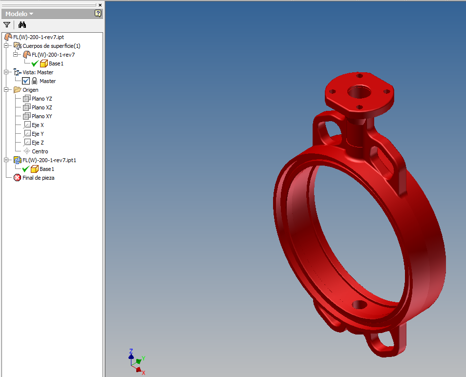

hace un par de días intenté exportar una superficie de inventor a formato .stp
Lo sorprendente fue que al abrir ese archivo .stp, se encontraba vacío. Nada aparecía en pantalla ni en el árbol de operaciones de inventor.
Cuál es el problema? Necesito pasar este archivo a otra persona en formato .stp. Como puedo hacerlo?
Gracias, os adjunto una imagen de la pieza para que veáis como es el archivo.
Uso Inventor 2015.

Primero, NUNCA exportes superficies de Inventor, ni de otros programas, no tendrás nada mas que problemas. Exporta siempre que puedas sólidos, porque cuando Inventor los convierta, tendrá TODAS las partes para poder hacerlo. Algunas superficies no se llevan bien con Inventor y otros programas no son capaces de leerlas. Precisamente me ha pasado hoy, una pieza solida en Inventor, que tenía unas superficies copiadas de otra pieza y convertidas para recortar y formar el sólido, aparentemente en un programa de mecanizado que usamos se veían bien y cuando generaban el programa de CAM, en una parte se metía la herramienta porque no encontraba ninguna superficie.
Segundo, veo que TU no has dibujado esa pieza, por lo que presumo que la has bajado en stp, sat u otro formato para usarla en tu programa. ¿Por que no le pasas esa pieza que tu bajaste?, tendrá muchos menos problemas.
Tercero, acostúmbrate a trabajar en Inventor con sólidos, trabajar con superficies y sólidos en un montaje, no te dará nada mas que problemas.
Cuarto, ¿que no se encuentra nada en el archivo stp que generas?, lo raro es que hubiese algo, tal y como veo que estas trabajando. Para tu conocimiento, etas trabajando la pieza en el entorno de reparación. Fíjate en el icono que tiene al lado del nombre. Cuando abres un stp, igs, sat, CATpart, etc, con Inventor, si dejas por defecto las opciones de importación, te lo abre en el entorno de reparación que se usa o sirve para "arreglar" una pieza que tenga defectos (le falte una superficie, estén cruzadas, tengan algún error, etc). Es un entorno algo complejo de usar y mas si no tienes ni pajolera idea de lo que tienes que hacer o para que lo tienes que hacer. Si a esto le añadimos que tal vez tengas poca experiencia en trabajar con superficies, pues seguro que todavía te vuelves mas loco y no conseguirás nada.
Se supone que cuando bajas un stp de una página de un fabricante (como creo que es tu caso), este no tiene fallos, estará hecho con otro programa, pero será un sólido perfecto. ¿Como evitas entonces estos problemas?, pues como lo hago yo, me "salto" el entorno de reparación. ¿Como?, mira esta imagen y sigue mis explicaciones, hasta hoy no he tenido muchos problemas.

Mil gracias Mondeo! Como muy bien has acertado, esa pieza es importada de un proveedor. De momento no he intentado aplicar tu solución, pero lo probaré tan pronto como pueda.
