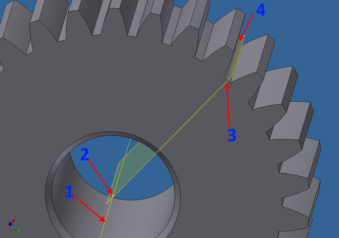

Mensajes: 12345
Re: Dentado de engranajes
Vale, te dije las cosas de memoria y es lo que me pasa, que luego me lio :44 :44
Vamos a empezar de nuevo:
  1. Creas un eje de trabajo que pase por el centro de tu engranaje.
  2. Creas un punto de trabajo seleccionando el eje y la cara.
  3. Creas un plano de trabajo por tres puntos: clicas en el 2, en el 3 (busca la mitad del valle, a mi me la pilla perfectamente) y en el 4 (igual que en el 3).
Ya tienes el plano, que puedes elegir los puntos 3 y 4 la mitad de la parte superior del diente.
togomi escribió:
Y tenías razón, al exportar el dentado ya no tengo la superficie primitiva, que le llama diámetro de separación.
Tengo un compañero de trabajo que dice: no me fio ni de mi sombra. Si te lo dibujas tu, estas seguro de que es lo que necesitas, porque como pilles un ø que no es, te volverás loco.
Última edición por Ricardo el Vie Dic 02, 2016 12:05 am, editado 3 veces en total.
