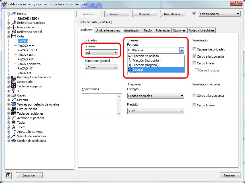

Buenas, quisiera saber si existe alguna forma de representar las cotas en el plano con fracciones debido a que estoy usando el sistema ingles y me es mas fácil representar 1/16" que 0.063".

Primera pregunta, ¿se te ha ocurrido mirar en el editor de estilos a ver si lo puedes configurar?, creo que no lo has hecho y si lo has hecho, no en profundidad.
Pero recuerda, si o quieres tener permanente, has de configurarlo en la plantilla, si no tendrás que cambiarlo en cada dibujo.
