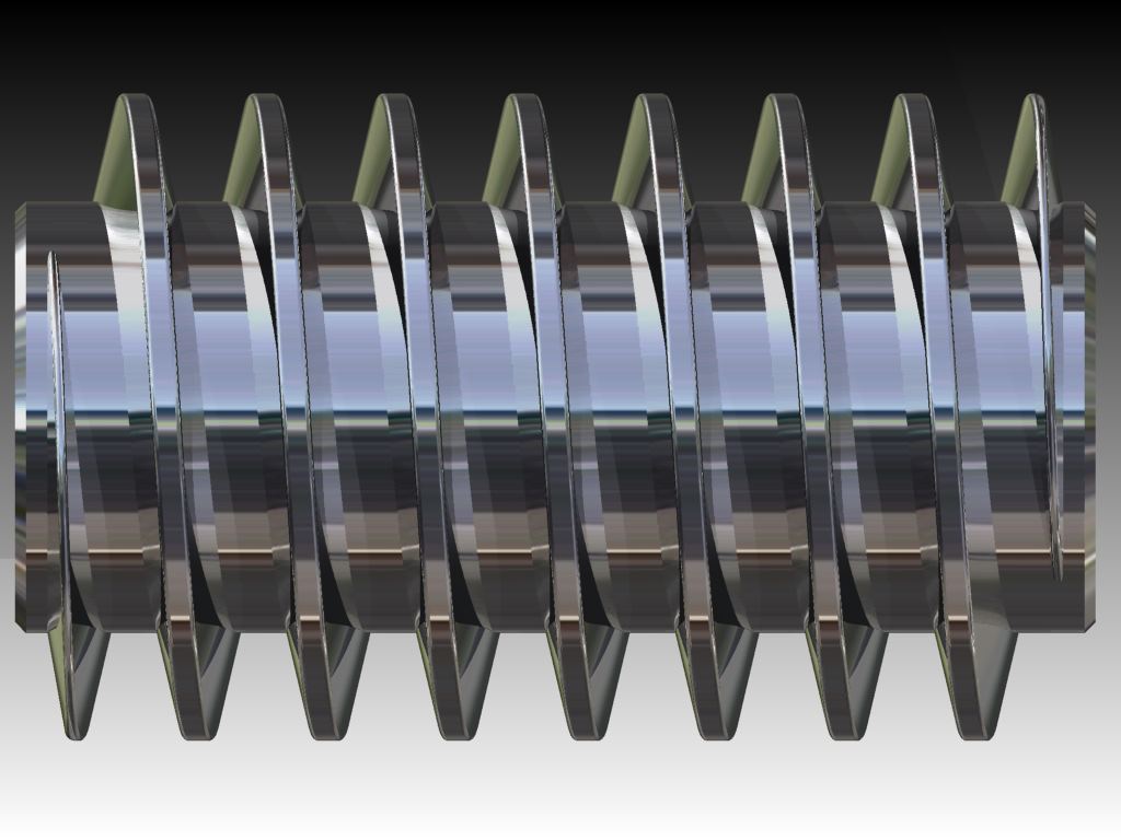

Mondeo, yo quiero que me quede como se muestra en la foto, en mi caso el empiece y final me queda como si cortara al filete con un plano paralelo al eje de simetría.

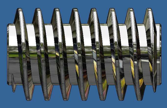

Victor, te puedo asegurar que lo que te he dicho antes es lo que se hace:
Imagen Imagen Imagen
PD: Pieza hecha a voleo, sin medidas y sin sentido :44 :44

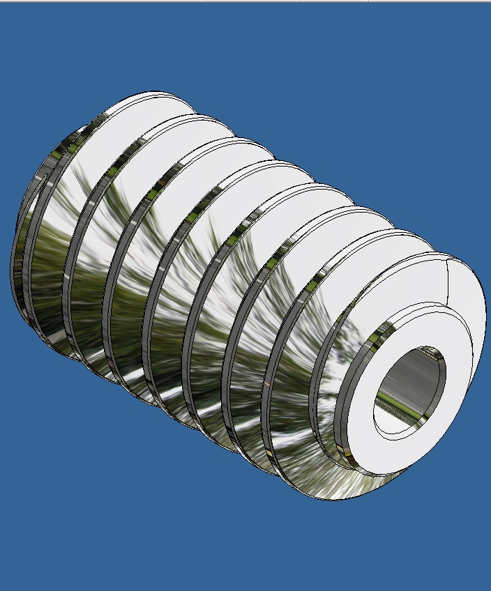

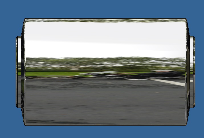

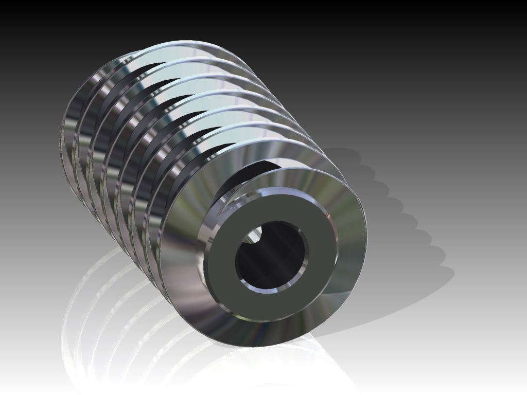

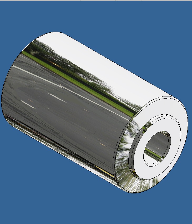

Mejor se ve así:

Ya has dicho que la pieza está hecha sin medidas, al voleo, y por eso es perdonable el fallo que creo ver en la pieza y es que me parece muy diferente el hueco del diente y el diente, seria interesante conocer el paso que queremos dar para diseñar bien el hueco del diente y el paso que daremos a la hélice necesaria para tallar todo el dentado.
PD. Para ver que es posible lo que pretende el usuario que ha formulado la pregunta valen tus imágenes perfectamente.

Ya veo cual ha sido el problema, en mi caso había hecho un eje y luego había añadido los dientes, en vez de haber tomado el eje con el diámetro exterior y luego realizar el corte de los dientes, eliminando material del mismo.
