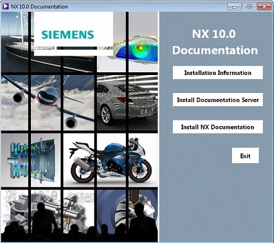

Un apunte, la ayuda de NX10 ha salido.
Aunque de momento en ingles.

Por otro lado, un comentario relacionado a versiones 8.5 y 9 de la ayuda; al lanzar la ayuda de un comando, muchas veces lo que se muestra es la página inicial de la ayuda y no lo que se desea.
Y el problema es que cada vez que se actualiza Java, la ayuda se descompone.
Ahora en NX 10 la novedad es que la ayuda esta manejada por un servidor local en lugar de los enlaces directos a los archivos HTML. No estoy completamente seguro, pero creo que es para solucionar el problema con Java.
