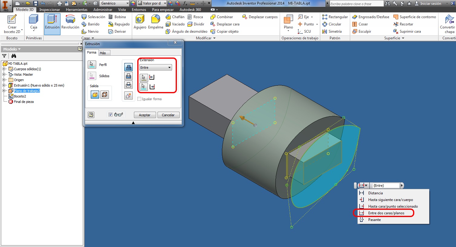

Me explico yo también:
¿Has usado la opción "Entre dos caras/planos"? (mi versión de Inventor es la 2014, pero creo que esto aparece desde la 2010 y juraría que desde tiempos atrás).
Pues bien, tu haces el boceto en la cara que quieres, sales de el, creas un plano de trabajo (también lo puedes hacer antes) apoyándote en la cara del boceto y lo desplazas lo que necesites. Ahora te creas otro plano de trabajo, desde la cara o desde el plano que has creado y lo desplazas lo que necesites. Eliges extrusión, despliegas las opciones y seleccionas "Entre dos caras/planos", seleccionas el primer plano, luego el segundo y aceptas.
A mi me sale esto:
... que no se si es lo que quieres.
