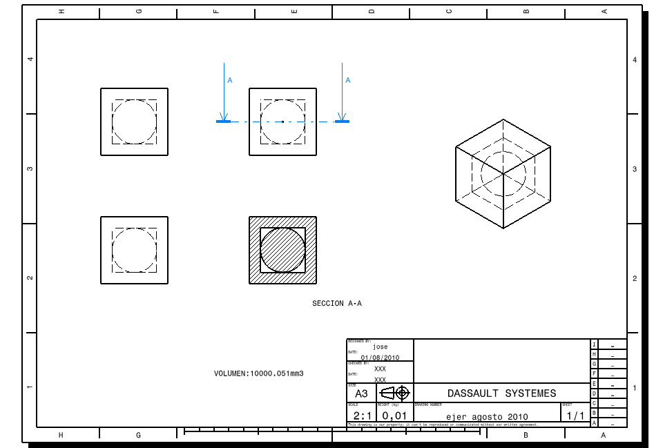

Hola, aquí mi solución, cinco decimales, estos ejercicios no me van mucho, para ser de diseño, si fueran ejercicios de "Rubio" pues seria otra cosa

Lo siento pero alguien ha hecho mal el ejercicio o lo tiene mal planteado. Me vais a perdonar Luman y Ricardo (sois los dos con los que he comparado la imagen que habéis publicado), pero no tenéis el mismo "resultado" por lo que se aprecia. Luman, tu tienes la esfera mas pequeña que la de Ricardo y, o mucho me equivoco, el ejercicio solo puede tener una única solución. Yo no se quien es el que la tiene mal (la solución, mal pensados), pero no veo que sean iguales los ejercicios. Os propongo que hagáis el corte y le pongáis las cotas, a ver si verdaderamente está bien. No publiquéis nada, pero hacerme el favor de comprobarlo, hay algo raro en los ejercicios.
Estas palabras van para todos, solo me he fijado en las imágenes de Luman y Ricardo, pero tal vez el resto también tengan su pega. Quien sabe, a lo mejor no es tan sencillo como dice Ricardo :44 :44
:21 :21 Yo creo que es Luman quien la tiene mal (la solución, mal pensados).
Luman el lado del cubo exterior debe ser 1'5 veces el diámetro del cubo, por ejemplo si el diámetro fuera 10 mm, el lado del cubo seria 15 mm.
Repasa las cotas y me cuentas si tengo razón.
