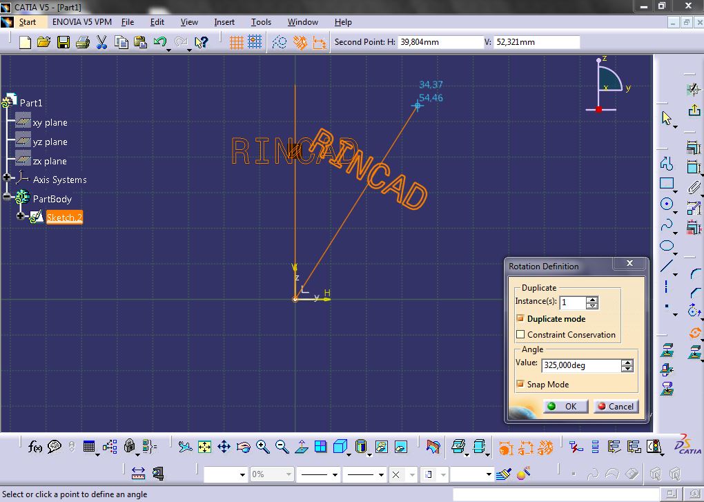

Buenas!
¿Como puedo rotar un texto dxf que he insertado en un sketch para después extrusionarlo?
Gracias
Re: Rotar texto dxf en sketch
Buenas, botón derecho sobre sketch, sketch oject,change sketch suport. Aquí podrás cambiar el plano y su posición.
Mensajes: 1075
Temas: 72
Agradecido : 115 veces
Agradecimiento recibido: 262 veces
Hola buenas tardes, otra idea es también ésta: con el comando Fix Together (el que su icono es un clic), coges todas las letras y las coses, luego con el comando Rotate rotas las letras.
Dejo captura y un salu2 :28 . Un salu2 .
