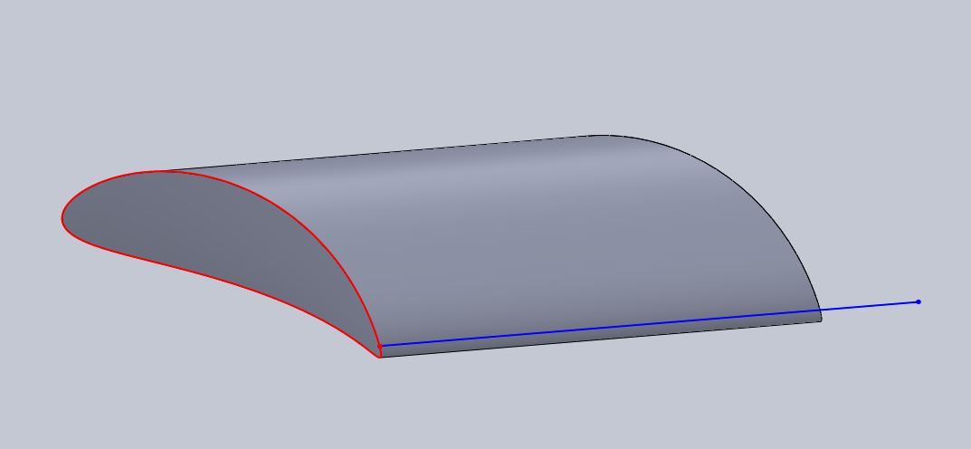

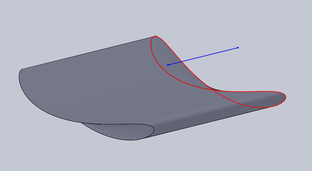

He sentido curiosidad y he hecho algunas pruebas en SolidWorks.
Proyecto una elipse sobre una esfera y obtengo un croquis 3D que seguro no es plano, está sobre una superficie esférica.
Tengo que crear otro croquis con una linea que indicará la dirección de la extrusión y con esto no tengo excesivos problemas para que me haga una extrusión de un solido.
Dejo unas imágenes.
No obstante esto estoy seguro que según sea el croquis o la dirección, falla.
Última edición por Ricardo el Vie Dic 02, 2016 12:26 am, editado 1 vez en total.
