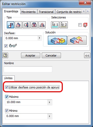

Buenas amigos, una pregunta. doy mi ejemplo: estoy dibujando una carrilera telescópica de gaveta, de las que tienen 3 partes (ver por internet)... llamemos a las partes, la base (fijada), la parte media que desliza 250 mm con respecto a la base, y luego el tope que desliza con respecto a la base 552 mm, en fin que cuando le quiero dar una restricción de máximo y mínimo, agarra la restricción de 250 mm pero hace como un resorte, la regresa al inicio de la pieza. como se soluciona esto?

Eso te pasa porque tienes marcada la opción que te muestro en la imagen.
Desmarcala y no regresará al principio.

vale muchas gracias me funciono
